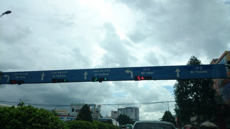

Các bác cho em hỏi theo biển báo như hình thì khi đi thẳng ở lane trong cùng bên phải thì có phải dừng chờ đèn đỏ hay không? Vì trên biển báo của lane trong cùng này không có đèn tín hiệu giao thông như các lane ở ngoài. Mỗi lần muốn đi thẳng khúc này em rất bối rối vì sợ CA tóm. Có xe thì dừng chờ đèn đỏ ngay đó làm kẹt xe cản trở xe máy. Theo em nghĩ nó không có đèn tín hiệu và ghi rõ XE ĐI THẲNG nên mình cứ đi không quan tâm đèn trên lane này. Nghĩ vậy có bị mất thóc không các anh?
Xin ý kiến về biển báo này

Em thấy 2 làn ngoài có chữ "làn xe oto đi thẳng", nên làn trong cùng này sẽ hiểu là "làn xe máy đi thẳng" đó bác. Bác đi oto mà đi làn trong cùng này là bị tóm ngay và luôn.

Mình không nghĩ vậy vì nếu như theo ý bác thì lane kế bên LÀN XE ĐI THẲNG là LÀN XE QUẸO TRÁI thì xe hơi cũng không được đi lane này quẹo trái ah. Đoạn này là khúc Nguyễn Văn Quá quẹo phải vô Trường Chinh dưới chân cầu Tham Lương.

Chính xác là vậy. Bác không thấy ngoài cùng cũng có "làn xe oto rẽ trái" à?

Sao có thể diễn giải như vậy được bác. Nếu không có biển cấm oto vào thì coi như là làn hỗn hợp. Trong trường hợp đó ô tô đi vô tư.
Còn trường hợp bác chủ hỏi thì theo em thì làn xe bên phải cùng không có đèn giao thông nên những phương tiện tham gia lưu thông trên làn đó được đi thẳng tiếp tục và không phụ thuộc vào đèn của các làn khác.

Bác để ý kỹ sẽ thấy 2 làn trong cùng, chữ "làn xe" ghi trên nền sơn mới. Điều này chứng tỏ trước đây họ ghi chữ khác, chẳng hạn như "làn xe máy", "làn xe 2 bánh" hay gì đó. Nhưng ghi như vậy sợ bị thiếu vì còn 1 đống xe khác, nên họ sửa thành "làn xe" cho nó tổng quát chăng?

Cái này phải coi ở bên ngoài còn bảng nào khác không mới biết được bác ơi.

Lane bên trong không cấm xe hơi bác ah. Khúc gần giao lộ thì là phân lane đi theo hướng rồi không phân biệt loại xe.

Biển báo phải phục vụ cho tất cả chứ đâu thể chỉ riêng cho những người thường xuyên đi qua tuyến đường đó. Nên em nghĩ không cần suy diễn và quan tâm đến lịch sử cửa nó làm gì. Không lẽ vì dụ các bác ở tỉnh/tp khác đi vào tuyến đường này phải tìm hiểu xem trước đây biển nó ntn sao :)
Cá nhân em, nếu không có biển cấm ô tô hoặc biển 412 thì ô tô vẫn được đi vào. Các làn bên trái ghi rõ ô tô nghĩa là chỉ có ô tô được phép đi vào (cấm 2b, thô sơ..) còn 2 làn bên phải thì nếu không có biển nào khác (biển cấm, 412...) thì coi như là làn hỗn hợp cho cả ô tô và các loại phương tiện khác
