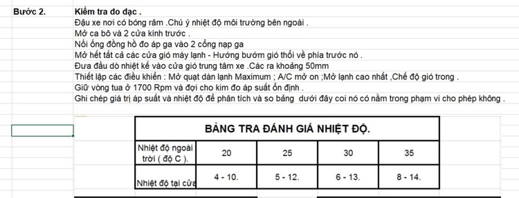

Không lẻ hiệu năng làm lạnh xe Đức lại tệ vậy thật há bác . Em thường đo hiệu suất như bảng so dưới. Bác làm thử xe cho vui .
Nói chơi cho vui chứ thật tế xe EU cần độ sưỡi mạnh hơn, vì điều hoà có xài mấy đâu bác, 4 muà thật, nhưng mùa hè nóng chừng 1 tháng, còn bao nhiêu cứ 20°. Thu Đông, Xuân là lạnh teo. Xe em còn tăng cường lúc đề máy xe có sưởi điện nửa
Với thường họ xữ dụng gió ngoài nhiều hơn gió trong (cái nầy các bác đoán biết tại sao rồi)
Máy nén Size 17 đa số xe Đức dùng. Nó không có nhỏ đâu bác . Thay máy nén không thay dàn nóng , vệ sinh các dàn giải nhiệt sao trao đổi nhiệt tốt . Đa số xe Đức ở VN xe đen thui , hấp thu tốt nhiệt độ
