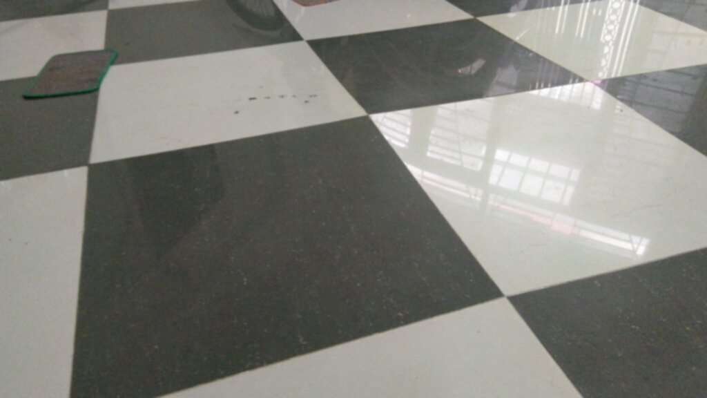

Mới sáng mồng 1 mà em nhận phải tin không vui ạ
Sáng sớm xuống tầng trệt chỗ phòng khách hay để xe máy thì thấy gạch bị rộp lên tầm 4 5 mét vuông không hiểu nguyên nhân. Mấy nay bình thường tự nhiên hôm nay nó rộp lên kinh khủng lắm, cảm giác như nguyên mảng nó bị dưới đất đùn lên vậy.
Hồi giờ em chưa có kinh nghiệm này, mấy anh mấy bác cho em biết trường hợp này xử lý như thế nào? Có cần dở toàn bộ gạch nhà lên lát lại không? Mặc dù biết không phải lúc nào cũng chẩn đoán được qua mạng nhưng em cũng hy vọng có tí câu trả lời từ mấy anh.
Giờ mà sửa bay tiền với thời gian nữa chán thật. Đúng là vừa ra Giêng... :(

Đất đùn lên?
Nền btct hay beton đá 4x6...rộp và vênh gạch lát lên hay ko?
Hình?

Chắc chừa ron ít quá ko đủ cho gạch co ngót, lót lại toàn bộ chứ nếu bị chỗ nào chỗ nấy vài hôm lại bị nữa.
Giãn nở do thời tiết: ẩm, nồm, nóng, lạnh.... (biến dạng do nhiệt, độ ẩm...)
Nguyên nhân nhà Anh lát gạch đẹp quá, không có khe hở giữa các tấm, nên gạch không thể co ngót, giãn nở...

Cái này hôm trước đã bàn rôm rả trên CNL này rồi mà,:) nôm na là bị hiện tượng vảy rồng gạch bị phồng lên sau đó bể ra. Nguyên nhân chủ yếu là do lún (có thể nhà hoặc nền bị) hoặc kết cấu bị võng.
Giải pháp dỡ gạch lên đổ 1 lớp BTCT mỏng rồi lát lại, nếu chưa có điều kiện làm lại có thể dùng máy cắt gạch cầm tay cắt 1 đường theo joint gạch tại điểm phồng cao nhất để gạch xẹp xuống rồi làm lại joint. Lưu ý thợ phải cẩn thận vì gạch rất dễ bể.

2 năm trước nhà em bị cũng lên đây và box kiến hỏi, rất nhiều ý kiến khác nhau nhưng không kết luận được nguyên nhân. Nhưng ron mỏng, gạch không ăn hồ + lún sụt là nguyên nhân chính. Em bị cả phòng khách (4x4) và phòng ăn (5x8, thiết kế có phòng ngủ nhưng em bỏ). Còn bếp chưa bị.
Em lột hết lên thấy có dấu hiệu võng một chút (đầm lăm le chứ không đổ bê tông sàn) nên làm sơ lại rồi lát gỗ CN INNOVA gì đó của Malay (tầm 600k/m2) và thấy hợp lý / sướng hơn lát gạch nhiều.

Phải rõ nguyên nhân bong rộp để tránh tái nạm.
Thợ lát cách cũ khả năng bong tróc cao.
Giờ thì thêm keo và trét vữa kiểu những luống rau vuông góc, roan có cữ tạo rãnh phù hợp.

Dạ em cảm ơn anh, em vừa dỡ gạch lên thì thấy lớp hồ ở dưới không bám vào mặt gạch. Khả năng cao là do thợ làm ẩu.
Tự nhiên sáng dậy thấy nó bung nổi lên hết anh ơi, chán ghê.
Em cũng nói là cắt 1 đường rồi lắp lại nhưng thợ bảo là giờ gạch công vênh hết rồi. Giờ họ kêu phải mua gạch mới và lát lại. Chán ghê. Nhà cho thuê nên em cũng không muốn sửa kĩ. Mà giờ họ cứ bảo là không được.
