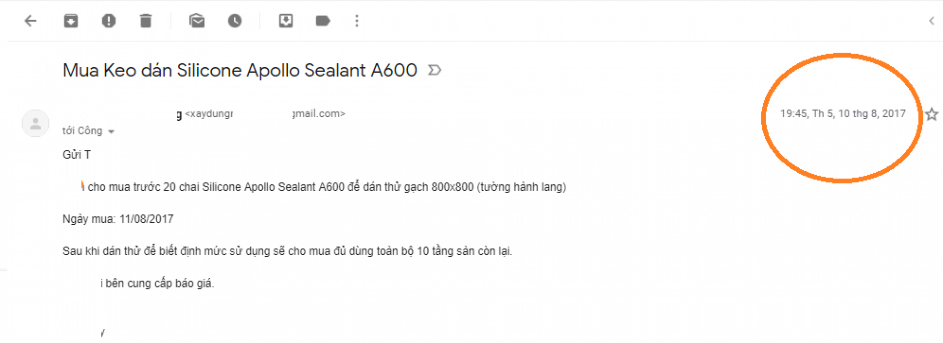

Đổi vật liệu kết dính từ hồ dầu qua cái khác hả anh? Để không còn phụ thuộc vào kỹ thuật và thói quen của thợ quá nhiều?
nếu dùng keo, dùng silicon, nhiều khi chi phí không cho phép, nên trong điều kiện ít có tác động của nhiệt độ ngoài trời vẫn phải dùng ximang, nhưng phải test chất liệu gạch và ximang rất cẩn thận trước khi cấp đại trà cho công trình?
