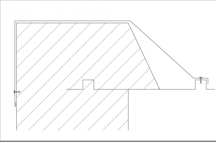

Mua tôn chụp lên tường gạch, phủ dài ra mái tôn là hết
Mái nhà bác y chang nhà em, để mai kiếm hình up lên cho bác dễ hình dung
xử lí mái nhà lợp tôn bị thấm xuống trần thạch cao
Cái màu xanh trên đứng là tấm tôn hình chữ U chụp xuống
chân chữ U nên làm dài thêm tý để phủ lên mái tôn khoảng 0.4m là ok
Chả bao giờ dột
Như vầy bao dột

Cách này có vẻ ổn, nhưng em nghĩ bắt tắc kê có chắc chắn không? có khả năng bay vèo vèo được không?
Cách này ổn đó bác. Nhớ phủ mí luôn qua sóng cao đầu tiên của tole, bắt rivet vài đó luôn. Đầu bên ngoài phủ xuống càng sâu càng tốt, đề phòng con lươn bị nứt. Chọn tôn cùng màu và dày 1 chút cũng rất đẹp.
Một vấn đề nữa dễ gây dột là chồng mí của tole quá nhỏ mà xà gồ lại thưa. Khi trời mưa to kết hợp gió lớn, tôn giữa 2 xà gồ sẽ bị võng xuống tạo kẽ hở, nước sẽ lòn vào kẽ hở này. Nếu chọn tole 9 sóng thì nên phủ hẳn qua 1 sóng cho yên tâm. Tole 7 sóng mà phủ vậy thì hơi phí, có thể kết hợp dùng rivet và trét keo.

Tốn tiền.
Làm cái flashing tole chụp lên là xong.

Làm flashing là chuẩn đối với mái này rồi
1 cái khoan là xong
1 cái khoan là xong
Flashing tiếng Việt gọi là gì?
Cái như của bác trong hình trên người ta ko gọi là flashing mà sẽ gọi là coping cap.:)
Chả bao giờ dột
Như vầy bao dột
Cám ơn bác nhiều, giờ em gút lại 2 cách là che tôn như bác nói, hoặc là tấm bittum. Em sẽ cân nhắc vài hôm rồi cuối tuần thi công.
