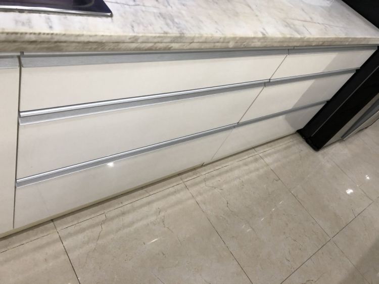

Chắc hok nghiên a, vì tủ nằm sát mặt đất chứ hok phải tủ treo.
Nếu thay Tèo nghiên kíu thay ray Blum hay Hafele là sẽ chấm dứt hiện tượng ói hàng ( dân gian kêu là khóc ngòai quan ải) ngay. :D

Ray dỏm. Ray tốt đóng vô là nó hít luôn, phải kéo mạnh chút nó mới ra chứ không tự chạy ra vậy được. Cần gì hàng Đức cho mắc, mua tầm Ivan Đài loan cũng dc rồi.

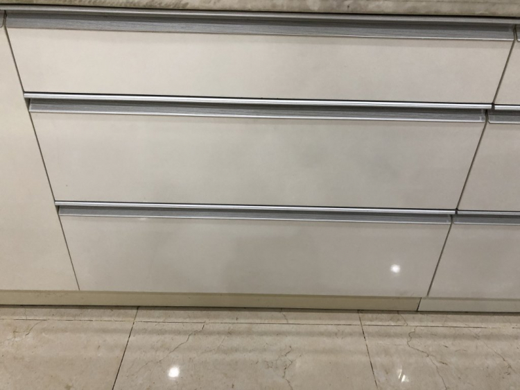

Ray bị sệ phía ngoài
Tèo lấy hết đồ ra. Ấn hai cái lẫy cùng lúc rồi rút hộc ra ngoài luôn
Bằng mắt thường sẽ nhìn thấy nó lệch như thế nào thì tháo ốc vít ra chỉnh và bắt lại. Nó có nhiều vị trí bắt vít nên đừng bắt lỗ cũ vì sẽ bị vỡ ren
Thay tay mới mà ko chỉnh cũng bị như cũ hà
Nói chung ca này dễ. Tml đi
Ps: nếu tèo thì kêu thợ gỗ tới củng chưa muộn :D

Mình mà như Tèo, xài ko dừa í, đập ngai dà luôn, mua cái khác.
Sửa mệt.

Tèo mở ray ra, bắt lại cho ngăn kéo dốc vô trong.
Còn không mua mũi lộng, lộng bắt cái chốt vô là xong, vặn mở chốt kéo hộc ra, đóng hộc vặn gài lại. ;)
Bắt ray xéo vô thì mấy ngăn tủ nó cấn nhau sao đóng lại đựoc a, còn lộng làm chốt thì cũng hok thấy làm sao được với kiểu tủ vầy
