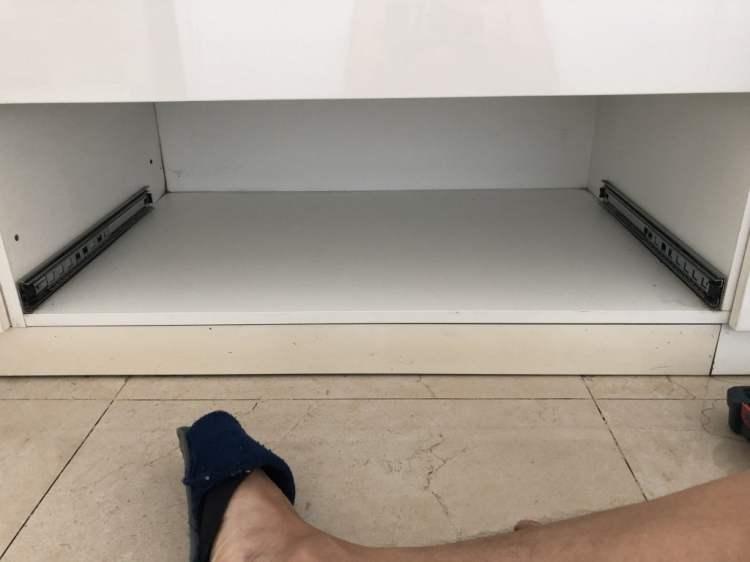

Cha chả, coi bộ khó à nha, ngăn cuối thì 2 thanh ray 2 bên hộc tủ đặt tiếp xúc với mặt đảyur luôn.
ok, quyết định nâng đầu ngoài thanh ray lên 1-2mm

Tìm miếng thép cũ dầy 1-2ly (đoán vậy), dùng đồ nghề hiệu bosch :D mở 2 con vít ra xong dùng miếng thép cũ (cái nầy lấy từ cái chuông cửa hư ra, chêm vào dứoi đây thanh raycho nó hở lên 1-2ly so với mặt đays tủ, xong bắn vít lại (ở lỗ vít khác).
làm tương tự cho bên đối diện, thế là xong 1 hộc đáy

Đến ngăn giữa thì tèo chỉnh hạ phần trong của thanh ray xuống, đầu tiên là dùng bút chì lấy dấu vị trí cũ, sau đó mở vít và vỗ nhẹ để hạ thanh ray xuống chút
đây là vị trí cũ chưa điều chình và được lấy dấu bằng bút chì

Còn đây là sau khi điều chỉnh, lệch 1-2 mm so với dấu bút chì
