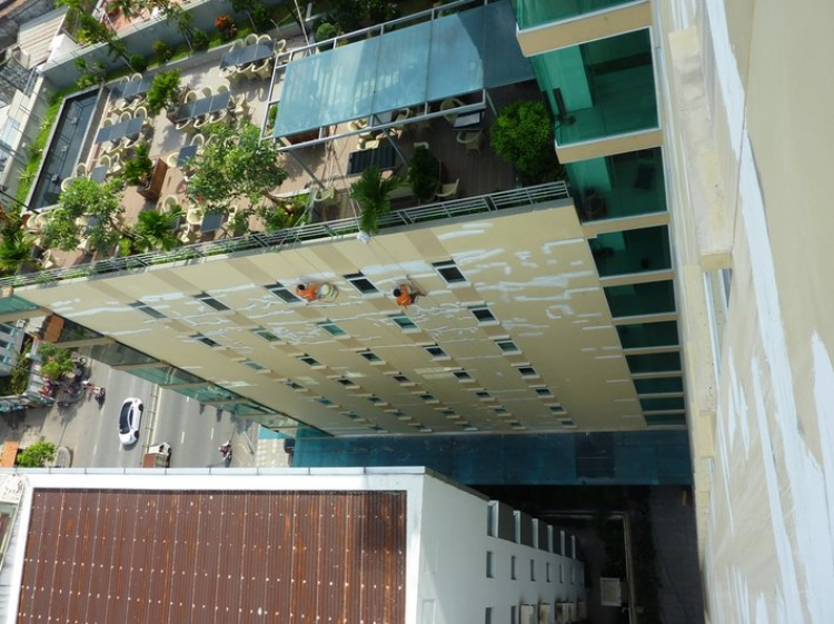

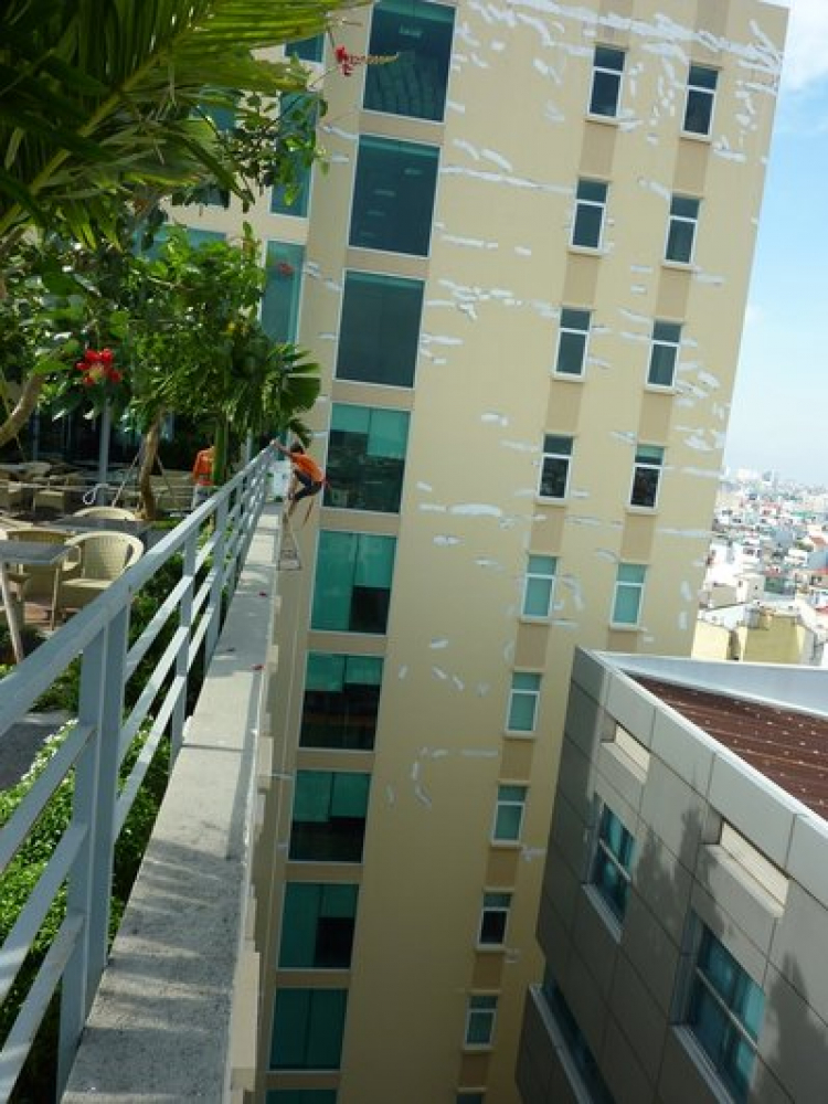

Nhà thầu phải chở vào tòa nhà khoảng 40 bình như vầy, chưa kể vật liệu khác và trên 200 công thợ để sửa cái sai của mình
Xử lý chống thấm, các bác giúp em.

Đây là căn bệnh cố hữu của nhà thầu và nó luôn là như vậy
Bất kể cái khoảng trống này sẽ làm gì sau này ( giếng trời, cầu thang, tum...) thì khi đổ bê tông phải đặt gạch và để sắt chờ.
Như các Bác đều biết, bê tông và bất cứ vật liệu xây dựng nào khi tiến hành làm 2 giai đoạn khác nhau đều phải tạo nhám, móc sắt, cân bằng độ ẩm... để chống co ngót vật liệu
Vấn đề của Bác Trường cũng dễ thôi, đục ra và trám lại sẽ hết vì sự chuyển vị của giếng trời này không đáng kể.

Cái thói ăn gian làm dối sẽ được trả giá thôi, và là rất đắt
Cái này ăn thầu chắc ăn nhiều lắm, bây giờ khắc phục như thế này thì mất uy tín nặng luôn. Cũng có thể là phải chung chi nhiều quá nên cắt xén cái nào được thì cắt.
Các bác xây nhà nên để ý kỹ và làm việc rõ ràng với thầu về chỗ này.
