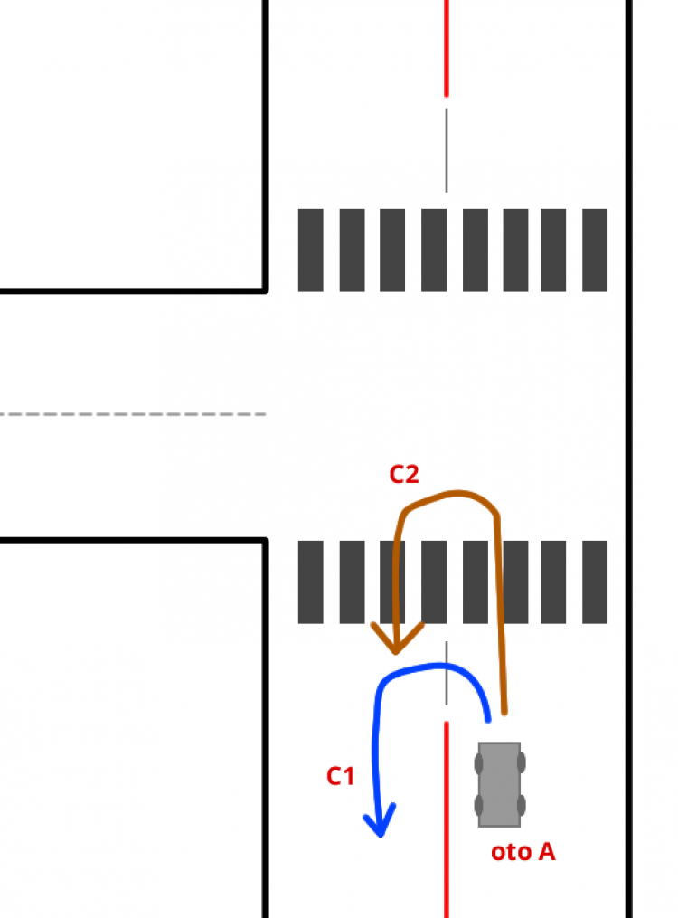

Sẵn topic liên quan đến quay đầu các bác tư vấn giúp em tình huống này
Tình huống oto A muốn quay đầu thì phải dùng cách 1 (xanh) hay cách 2 (nâu) thì mới đúng luật vậy các bác?
Line đỏ là con lươn, line màu xám mà C1 cắt qua là vạch liền.
Cá nhân em nghĩ phải đi theo cách 2 thì mới đúng, nhưng tại sao con lại chừa con lươn 1 khúc nhưng lại để vạch liền ở đó?
XXX bắt lỗi quay đầu xe cán vạch cho người đi bộ có đúng ko?
Đi theo cách 2 thì dĩ nhiên là OK rồi.
Chừa con lươn một khúc là để cho đường thông thoáng, phòng trường hợp bất khả kháng (ví dụ: kẹt xe quá v.v...) thì các xe, nhất là 2B có thể thoát thân (Vì dụ: quay đầu bất khả kháng hay người điều khiển giao thông cho phép v.v...).
Theo cách 2 là ok. Tuy nhiên cần phải thoát ra hết vạch ngựa vằn mới đánh lái thì mới không bị bắt là quay đầu trên vạch cho người đi bộ.
Cách 1: Tùy vào trường hợp nếu có biển báo 410 (như hình) thì được quay đầu, hoặc mũi tên trên đường. Nhưng nếu vạch liền thì 100% vi phạm.

Thực ra thì...Nếu bác kèm theo một câu " Bằng cảm quan anh nói tôi quay đầu ngay vạch người đi bộ hay anh có bằng chứng cụ thể..." theo thông tư 65 bác có quyền yêu cầu người điều khiển giao thông chứng minh được bác vi phạm ( hình ảnh ) và giữ nguyên lập trường nếu bác thực sự cảm thấy mình không như vậy...Còn nếu đã quay đầu trên vạch người đi bộ thì bác chịu biên bản đi nhé...Nói không với việc làm hư các anh theo tinh thần OS... :) :)

quay đầu xe ở phần đường dành cho người đi bộ qua đượng mức phạt 300k- 400k.
còn bác qua bên kia kiều gì chả cán sao lại phạt nhỉ
Cũng đang tự hỏi, Nếu mới nửa thân xe quẹo thì xem như cán vạch từ lame bên này, và cứ thế sẽ cán tiếp bên kia., còn bánh sau qua vạch mới đánh lái thì sao cán vạch?
