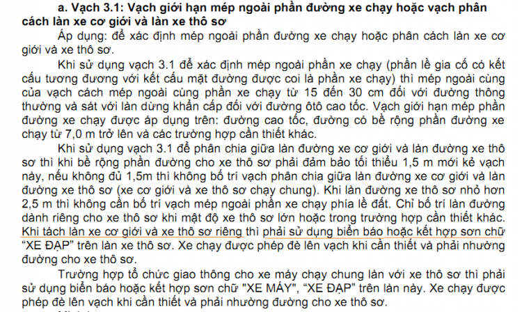

Nếu có thêm chữ "XE MÁY" thì xe máy được chạy chung với xe thô sơ.
Nhưng có hay không có chữ 'XE MÁY' thì ô tô vượt phải trong trường hợp này vẫn bị lỗi vượt phải.
XXX lại nói xe máy phải trong chạy làn này, he he vậy là đường này có 2 làn xe cơ giới , bác chủ tiu òi :3dcuoi:
Em nhớ là đoạn này xe ô tô chỉ có 1 lane, bên trong là vạch liền 20 phân chia xe cơ giới và thô sơ hay gì đó, chứ hổng có 2 làn xe cơ giới đâu.
Nếu thế thì CA phạt vượt phải là đúng à nghen.
Mấy bác quên đọc kỷ lại qc 41 .2016 .. có đoạn nếu muốn tách riêng làn cơ giới và thô sơ thì phải đặt biển báo hoặc kẻ vạch xe đạp.. ở đây cho dù có vạch 20cm nhưng không đáp ứng 2 yc trên thì vạch này vô tác dụng.. vì không thể xác định nó là làn đường dành cho loại xe nào.. a chủ chạy vào không sai

có nghĩa là bây giờ nếu thấy vạch 3.1 (20cm) thì mặc định làn trong là của xe thô sơ, làn ngoài là của xe cơ giới không cần thiết phải có 412, nếu có thêm phân làn thì tuân thủ theo bb. Với cụ thể là đoạn đường này thì có vẻ không hợp lý vì làn thô sơ quá rộng, xe đạp đâu mà nhiều thế, trong khi xe máy và ô tô lại phải chen chúc nửa phần đường còn lại, mà đây lại là khu vực đông dân cư.
Em thì cũng thường xuyên đi đường này và nhớ rằng cái vạch liền đó là vạch nhỏ chứ không được 20cm!
