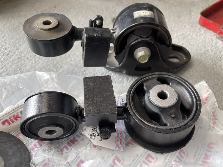

CHÂN SỐ 8 CAMRY_ DẤU HIỆU NHẬN BIẾT HƯ HỎNG
Chân số 8 được lắp phía trên động cơ, giúp định vị động cơ không bị rung lắc hoặc dịch chuyển khỏi vị trí ban đầu. Chân số 8 được kết nối trực tiếp với động cơ nên mỗi khi động cơ hoạt động là chân số 8 sẽ hoạt động liên tục vì vậy chân số 8 rất dể bị hỏng.
Z1 Auto Center - Trung Tâm Chăm Sóc - Bảo dưỡng & Sửa Chữa Ô tô
Vị trí Cao su chân máy số 8
Xe các bác có hiện tượng:
- Có tiếng kêu phát ra ở khoang động cơ
- Xe bị rung lắc hơn bình thường
Bước kiểm tra cũng rất đơn giản: mở nắp ca bô lên quan sát xem phần cao su phía trên chân số 8 có vết nứt hay không, dùng tay không lắc mạnh vào động cơ xem động cơ có bị lệch khỏi vị trí ban đầu hay không, động cơ có bị rung mạnh hay không.
Nguyên nhân dẫn đến hư hỏng:
- Sau một thời gian sử dụng với độ rung động mạnh của động cơ sẽ làm cho phần cao su bị nứt vỡ ra.
- Vô tình để cho dầu động cơ hoặc hóa chất dính vào phần cao su sẽ làm cho cao su bị mềm ra làm mất khả năng đàn hồi.
Sau quá trình sử dụng thì cao su được bao bọc trong lõi sắt đã bị nứt và rách ra, dẫn đến không hấp thụ được độ rung của động cơ

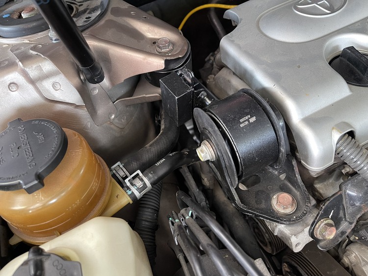

Cao su chân máy số 8 mới được thay thế với phần cao su cao cấp

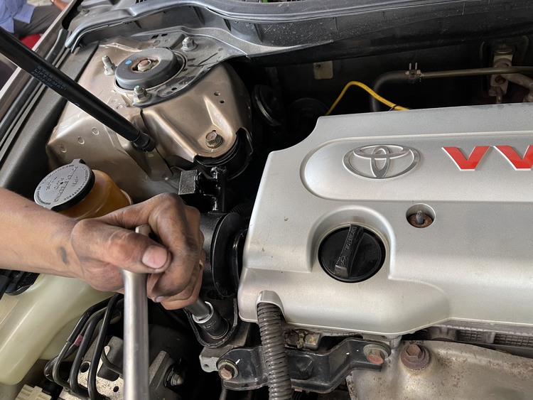

Tiến hành lắp đặt chân cao su số 8 mới
✔ Nếu phát hiện những dấu hiệu trên thì cần phải đem xe vào garage để kiểm tra và thay thế kịp thời để tránh gây hư hỏng cho các chi tiết xung quanh.

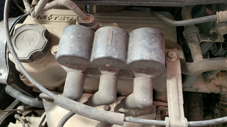

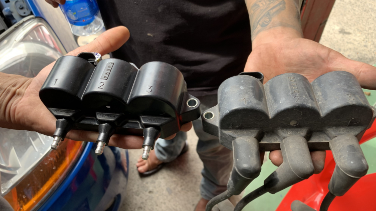

Nếu thấy các dấu hiệu sau đây cần kiểm tra và sửa chữa kịp thời:
  • Động cơ bị nổ ngược: Khi mobin bị hư hỏng thì thời điểm đánh lửa sẽ lệch và nhiên liệu không bị đốt hết. Lượng nhiên liệu này sẽ đi ra ngoài theo đường ống xả. Nếu đường ống xả đang nóng và có điều kiện thích hợp thì lượng nhiên liệu này có thể bị bốc cháy và gây nên hiện tượng động cơ nổ ngược. Dấu hiệu của hiện tượng này là có tiếng nổ lạ trên đường ống xả, động cơ có khói màu, khí xả có mùi nhiên liệu
