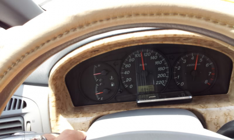

Đào mộ nào, cho các bác nào quan tâm.
Xe em 1,6 đời 2003, máy xăng, 100hp, 5 số, 80km/h ở 2500 rpm, 100km/h ở 3000rpm

Bửa có đạp lên 100 rồi nhưng ko dám chụp hình do nhìn phía trước
