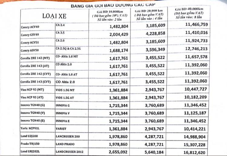

E coi bảng giá thấy bảo dưỡng 80k cũng khá bộn tiền đó bác dennis (trên 12 triệu). E cũng định thay nhớt hộp số cho yên tâm mà ko biết có phải là ko cần phải thay như hãng khuyến cáo ko nữa? E nghĩ thay mới dù sao cũng tốt hơn là cứ để nhớt cũ chạy hoài.

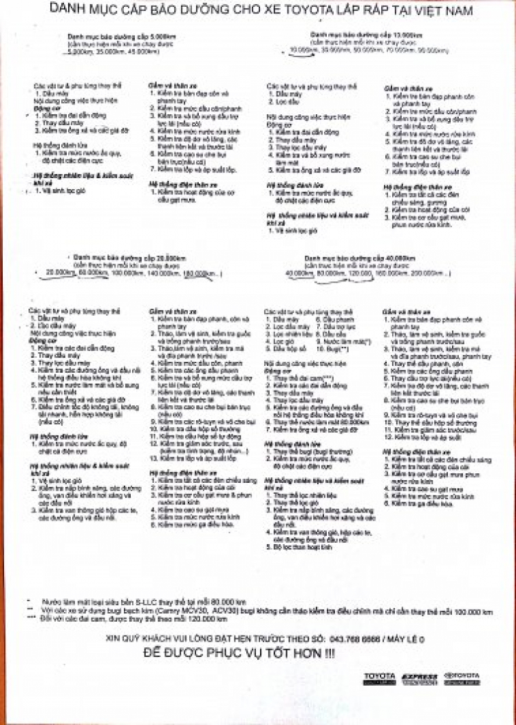

Bác có cái list bảo dưỡng đó ko ạ, post lên giúp để em tham khảo với ạ!

Ý em là bao gồm những hạng mục nào đó bác @phanle, để soi coi làm cái gì mà lên tới mười mấy chai. Chưa kể nếu thay nhớt hộp số cũng khoảng 2 chai nữa!

Chắc thay lọc gió, lọc xăng, 6 bugi iridium, bảo dưỡng 4 củ phanh, vớt 4 đĩa, thay bố phanh, súc béc, siết ốc, thay củoa, thay nhớt, thay coolant, vệ sinh nạp ga máy lạnh...
Lọc gió lọc xăng em thay lúc 40k, giờ thay nữa phê quá hehe.
Bugi Iridium nghe đồn chạy được hơn 100k ạ?
Mấy cái nước (dầu trợ lực lái, coolant...) em mới thay lúc 60k
Chỉ có máy lạnh là chưa kiểm tra lại gas thôi vì thấy vẫn lạnh teo cờ him :) Định kỳ 3 tháng vệ sinh dàn lạnh 1 lần bằng dung dịch LiquiMolly gì đấy!
