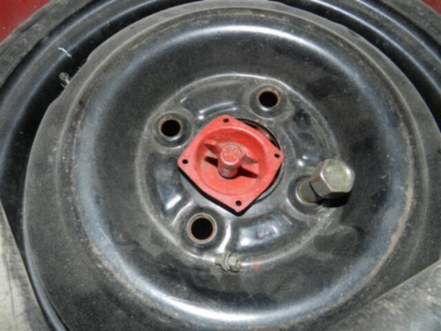

Nguyen_Acc nói:
EGLA còn cái này ko?
Đây phải cái này hông :D
Ngừ ta nói cái cục màu đỏ kìa cha nậu
mét tiu rầu phải hem :D

Nguyen_Acc nói:
Ừ màu đỏ đó mất mịa rầu còn màu đen được hông :D
