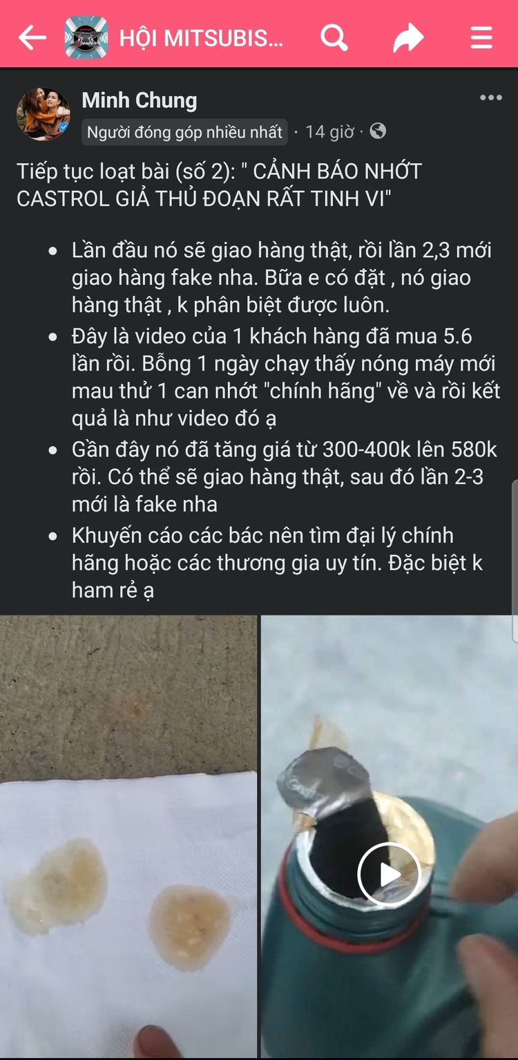

NHỚT GIẢ
Thông thường là nhớt kém chất lượng hơn. Các Bác thường xuyên tự mua nên lưu lại một ít nhớt dư đợt trước để so sánh và cái vỏ bình mà biết chắc chắn thật.
vỏ bình giả dễ nhận biết hơn khi so sánh trực tiếp với bình thật

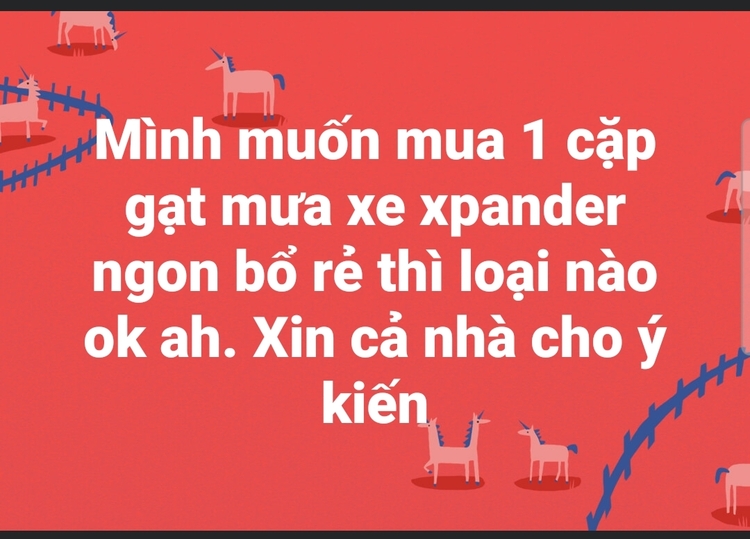

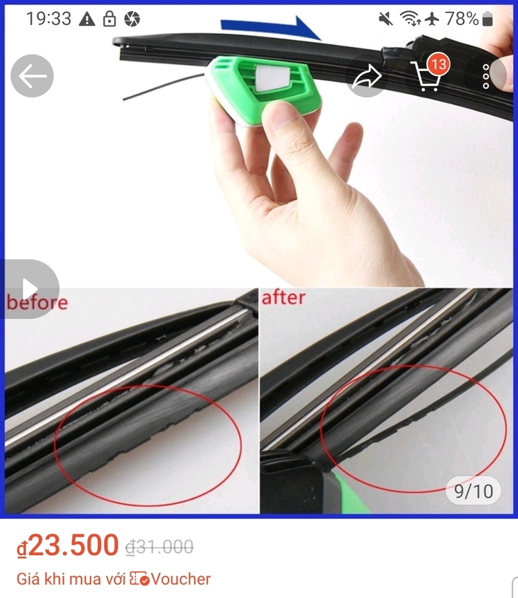

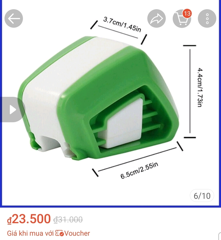

PHỤC HỒI LƯỠI CAO SU GẠT NƯỚC.
about cars
Lưỡi cao su gạt nước zin mỗi mùa chỉ cần vuốt bằng giấy nhám mịn là xài tiếp được. Có bác đã xài năm năm.
Dưới đây là dụng cụ hổ trợ có clip
Các bác nên thử

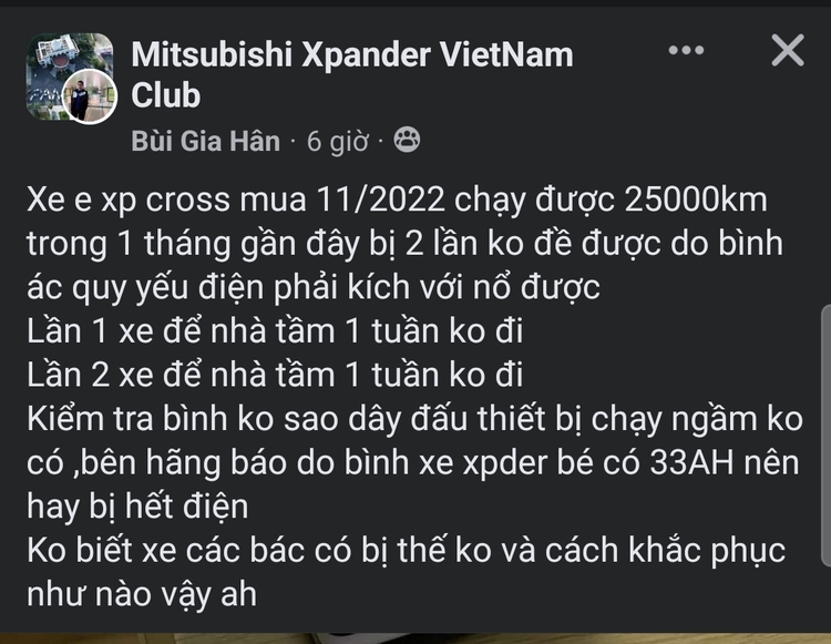

ACQUI THƯỜNG THIẾU ĐIỆN.
Xe thời nay gắn thêm nhiều đồ chơi, nên thường xuyên thiếu điện lưu trữ.
Mình đề nghị lắp thêm bình phụ để tận dụng bình hiện có.
Bình phụ có thể lắp trong khoang máy hay đặt chổ thuận tiện trong cabin.
Vì chỉ hổ trợ nên có thể lắp bình xe máy điện cho tiết kiệm, và khi cần tiện xách đi sạc.

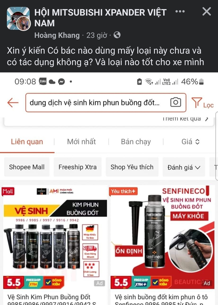

CÓ NÊN VỆ SINH KIM PHUN, BUỒNG ĐỐT?
about cars
Chỉ khi động cơ lâu ngày không bảo dưỡng, rớt đăng kiểm mới dùng biện pháp này. Động cơ sẽ bị sốc, rung và cầm chừng kém một thời gian khá lâu.
Dùng dung dịch xúc béc Mitsubishi 270k vào thùng xăng là tối ưu.
Lưu ý, dung dịch này rất mau xuống cấp. Các bác đổ đầy thùng xăng, vào hãng mua và dùng ngay.
