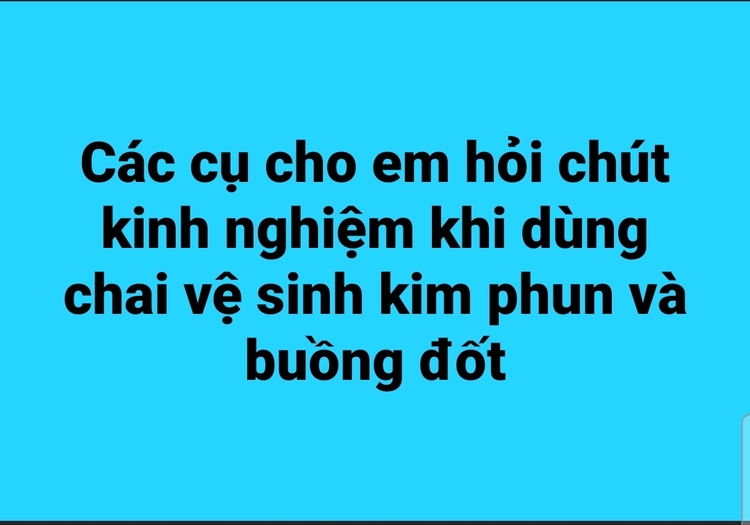

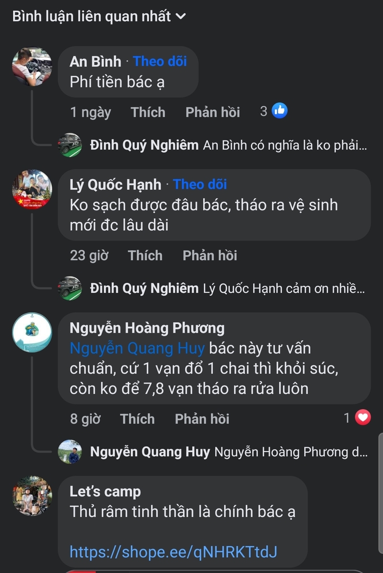

Thời của mình, từ xe cỏ đến xe sang cháy liên tục vì phải tháo béc ra vệ sinh, ráp lại không kín.
Chai xúc béc này là bước tiến rất lớn.
Chu kỳ đổ khoảng 7k km.
thùng xăng đầy, đến đại lý mua và đổ vào ngay, không đem về nhà.
Chai này rất mau biến chất, mua là dùng ngay, không cất trữ.
Lưu ý một điều quan trọng là không cho bất cứ ai tháo béc hay ống xăng vì mọi lý do. Béc chỉ ráp một lần và chỉ khi hư mới tháo ra thay béc khác
