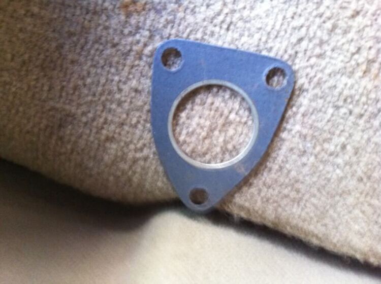

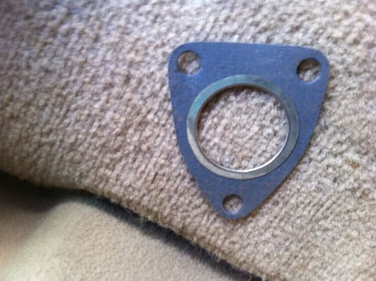

Hầu nãy em thấy lão Tạo thay cái ron đôi ở đường pô ngay nắp hót, cái ron nớ về mặt kỹ thuật là không đảm bảo nhé, không đơn giản chỉ là miếng amiăng, dập cho đúng kích cỡ mà bỏ vào....
Toàn bộ bề mặt giữa 2 mặt tiếp giáp...đường kính của nó cần phải được ép và làm kín bởi cái chân kiềng như ri
Ngoài cái chân kiềng bằng nhôm ra, toàn bộ còn lại chỉ là để điền đầy và chịu lực ép khi xiết bu lông mà thôi, cái chân kiềng mà hở thì toàn bộ phần còn lại mất tác dụng
Em ở núi thiệt, nhưng..những gì liên quan đến kỹ thuật cũng cố tìm hiểu mà chỉnh chi cho két
Két em có vài cái dự phòng trên toàn bộ đường xả, cái ron đôi như bác em làm có 1 cái thôi nên hỏng có hình

dung_gialai nói:Hầu nãy em thấy lão Tạo thay cái ron đôi ở đường pô ngay nắp hót, cái ron nớ về mặt kỹ thuật là không đảm bảo nhé, không đơn giản chỉ là miếng amiăng, dập cho đúng kích cỡ mà bỏ vào....
