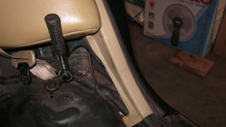

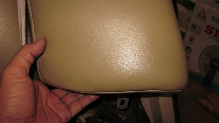

Mở gối ghế sau:
ACCORD CLUB - con nghiện accord phần 3
Lận tay đấy nó lên theo chiều thẳng đứng:
Tay kia cũng....núi nó lên:
và lấy nó ra ngoài:

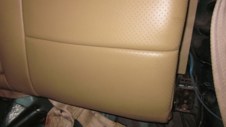

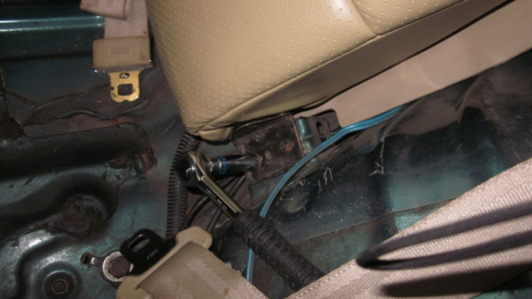

Gá các ốc lại- nguyên tắc này nên làm kẻo 1 lúc nào đó...mở ra thì có, lắp vào thì không:
Tiếp đến mở 2 con tán bắt cái bát của lưng ghế:

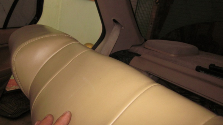

OK, lấy cái lưng ghế ra:

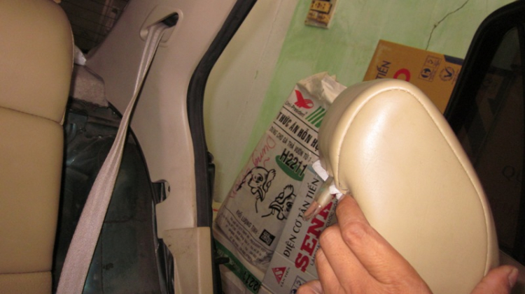

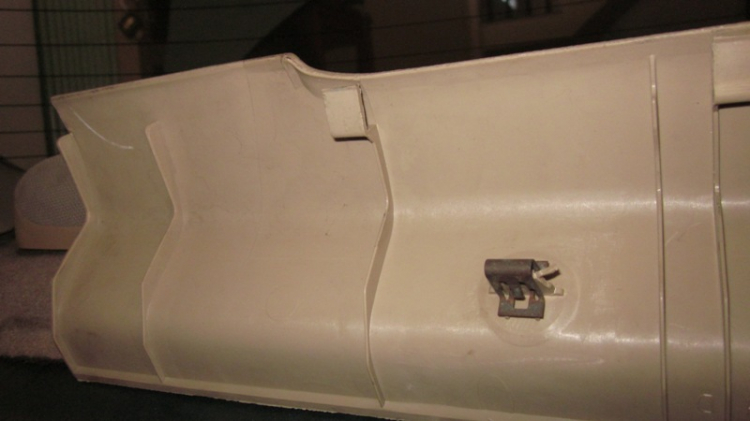

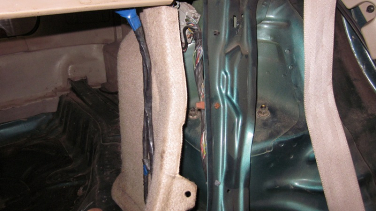

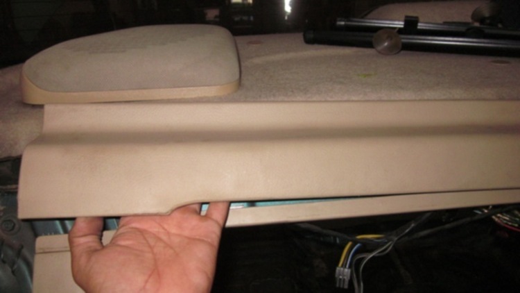

Tiếp...lấy cái thanh nẹp nhựa che sàn phía trên, lấy tay lận phía dưới và ấn nó lên...rắc rắc...rắc....mịa nó bót khừ và còn ngyên các mấu sát rin, nếu con guột không làm của hồi môn...chắc em không dám mở:

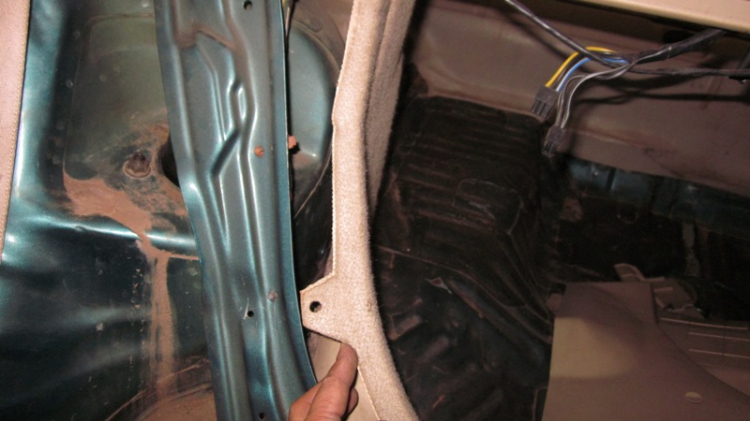

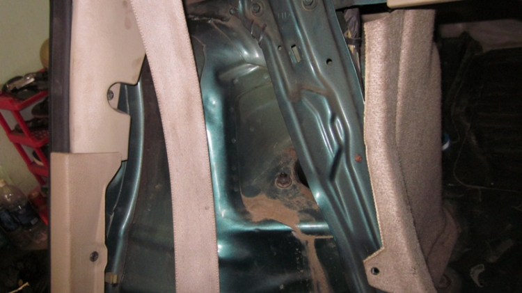

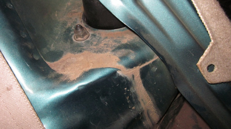

He he he....lộ ra và đập vào mắt đầu tiên là ụ nhúng....bẩn kinh, em cứ tưởng rỉ sét:
Bên kia thì...đỡ hơn:

He he he...từ từ kiểm tra cái đã, em đã tháo được như vậy thì em mua luôn máy hàn, sơn chống rĩ về em tự làm luôn, khỏi mang tới thợ

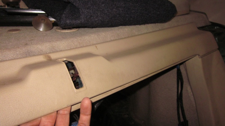

Kê tiếp là mở các táp pi của cốp sau:
ấn 2 cái nút nắp che đèn:
Lấy nó ra:
Tương tự cho bên kia:
Tiếp đến là 2 cái nút....rất nhiều xe không còn:
Lận tay ấn nó lên,,lại rắc....rắc...:
Lôi nó ra ngoài:

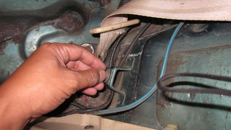

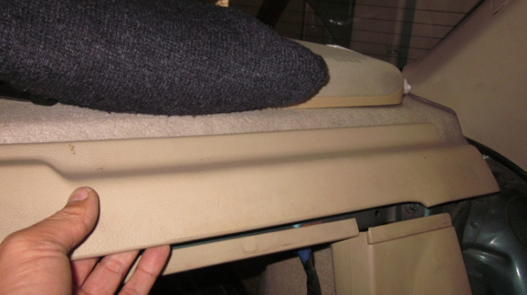

Bây chừ là lúc lấy 2 cái táp pi bên hông cốp:
Mịa....dây điện lằng nhằng
