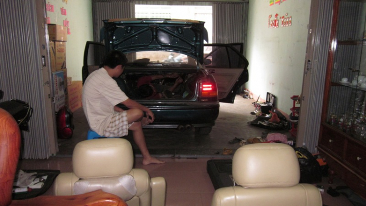

Mệt chứ, chưng giá như em nớ là con két thì...cỡ gì cũng hết mệt:D:D
vunguyenbui nói:
Mệt chưa Anh Dũng, hỏng thôi nhìn thằng em cho đỡ mệt tí rồi mần tiếp cho nó khỏe. Chivas mà em ực lần nhiêu đó nên mấy em Chivas theo sát bên, chịu hỏng thấu

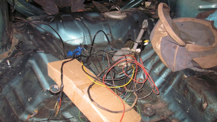

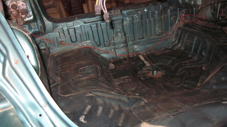

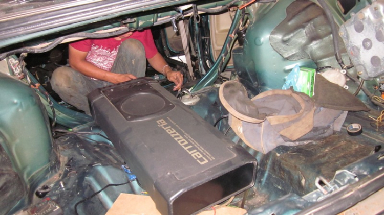

Một máy hút bụi được huy động:
Cái sàn cốp sau:
Nhìn kỹ những chỗ đen đen:
em không hiểu tại sao nó lại đen như vậy, dạng như dầu, em vệ sinh thì chỉ sạch hơn thôi chớ không hết cái màu đen đen.
Rỉ sét....có 1 chổ rỉ sét, chiện nhỏ
Sau đó là phần còng lưng chà sàn:
Ôi thôi bò đủ tư thế, làm mấy bận như rứa mà vẫn cứ vui

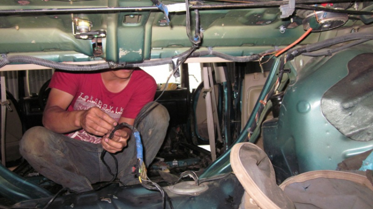

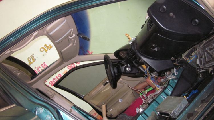

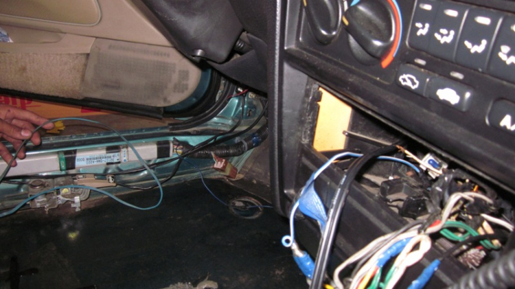

Sau đó 1 anh thợ điện ruột được diều tới đẻ xử lý ba cái lằng
nhằng, xin nói thêm sữ cọt đối với em...trên là Hiệp thắng, dưới là anh thợ điện ruột và....giữa là em, không đem đến bất ký gara nào ở Gialai, nếu có chăng cũng chỉ là làm những phần em có nhu cầu

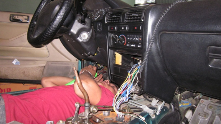

Sau khi kiểm tra, anh thợ bẩu nó đấun lug tung, cứ chỗ nào có 12v là nó đấu, từ dây ăng ten, đến các đèn chớp sáng khi bậc khóa....hùm bà lằng

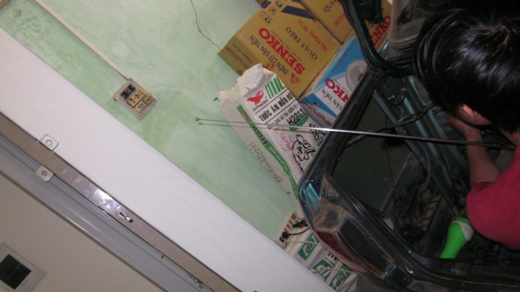

Thôi được rồi, chú mày cứ kiểm tra cái ăng ten cho anh bắt đầu từ cái dây ăng ten rin theo xe
ACCORD CLUB - con nghiện accord phần 3
OK, cái ăng ten sau khi kiểm tra và đấu với dây ăn ten rin được rồi anh dũng ơi!!!... ừ chú làm tiếp đi, cái gì cần cắt bỏ, cần đấu thêm phải nói cho anh rõ nghe chửa...:
Dạ, thôi anh đi chơi đi, để em làm xong em báo cho anh...... giỡn mày, chú cứ làm, cần nước anh rót, cần thuốc anh mồi, nhưng nhất định vợ anh tốc váy anh phải ở cạnh:

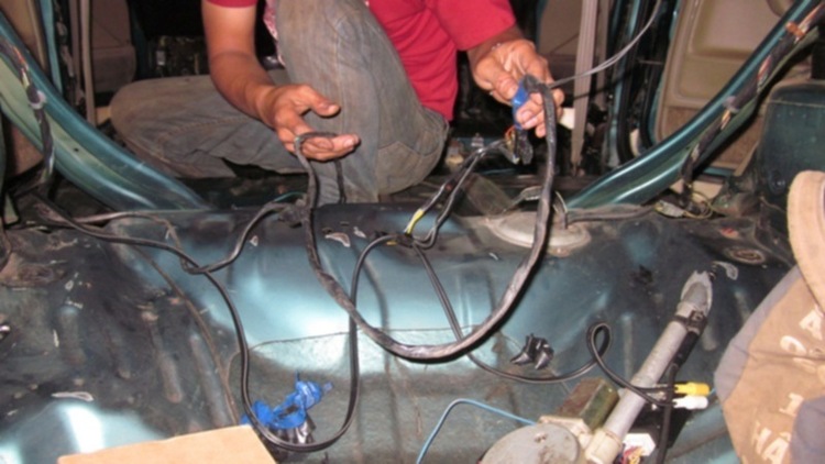

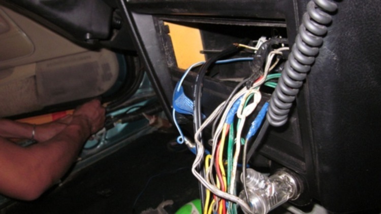

Đây là cái nùi...đấu cho loa sup nè anh ơi, em cắt mỏ nhé, cỉ còn để lại 1 dây mát thôi:
Và cái đống dây lằng nhằng sau cốp được bỏ ra thế này:
OK, lắp đầu đĩav ào, đấu lại dây loa sup thử anh xem:
OK rồi anh!

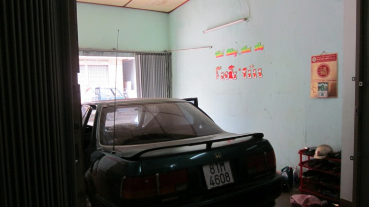

Bật ăn ten cho anh coi:
OK, lắp cho anh 1 cái rơ le ngược...đấu chung với đèn báo cốp, khi mở cốp là tự động nó thụt ăn ten xuống....Dạ, có ngay.
Xin nói rõ hơn là cây ăn ten rin của accord được lão Hoctin tặng cách đây cũng hơi lâu, cảm ơn lão Long nhiều nhé!

Dây ăn ten đểu này em vứt nhé:
đi dây, băng gọn gàng nhé chú:
Hú hồn cho em...may mà phần điện này nó chỉ liên quan đến ba cái vớ vẫn đồ chơi, chứ nó mà làm phần điều khiển cũae thì chít em
