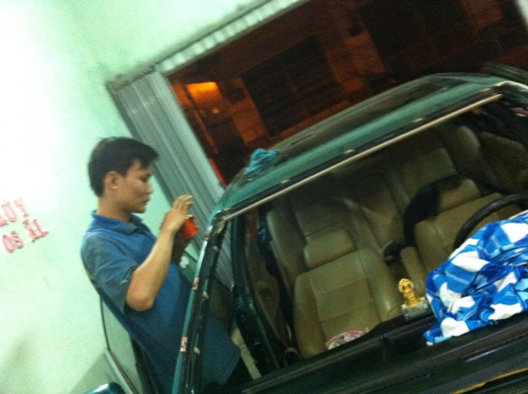

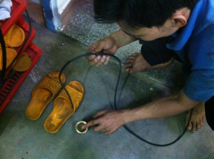

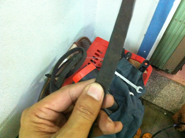

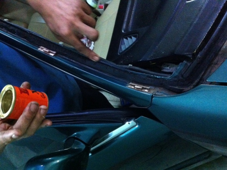

.....Em xin tiếp
Một cộng xốp đã được anh thợ bẩu chuẩn bị trước đó
ACCORD CLUB - con nghiện accord phần 3

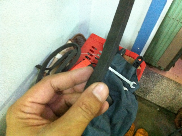

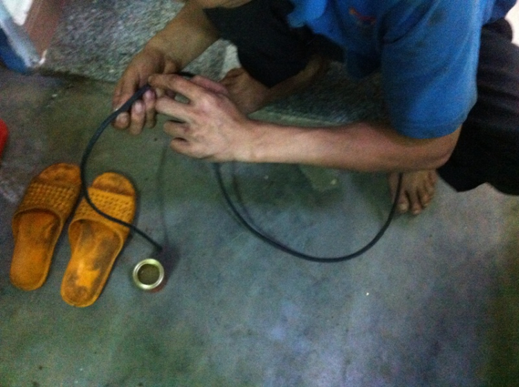

Sau đó được anh thợ cắt ra và boi keo con chó lên
Đồng thời toàn bọ cái rãnh để lắp xốp cào cũng được bôi keo con chó

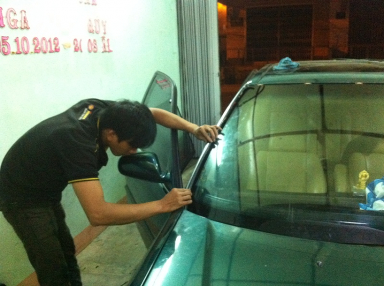

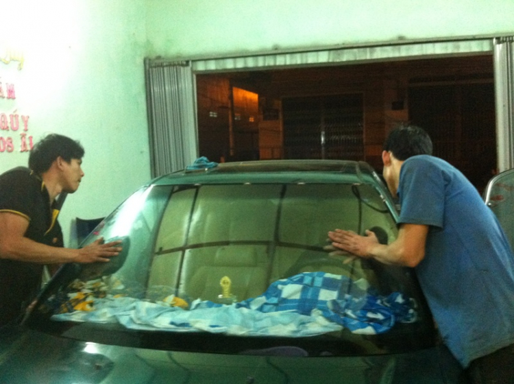

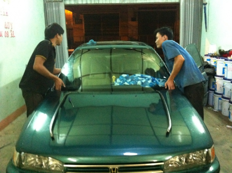

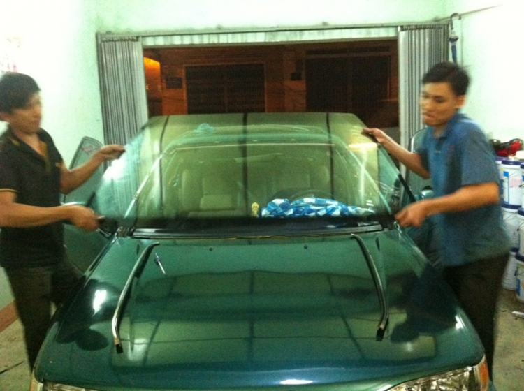

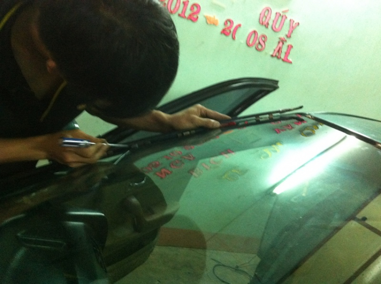

Sau đó đặt tấm kính mới lên và rà....

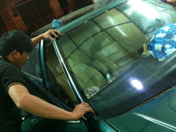

Kiểm tra độ phẳng...chỗ nào sâu, chỗ nào nông mà xử lý....he he ...lại lấy kính ra
...cứ thế.....

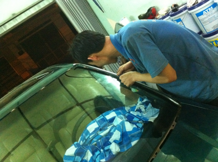

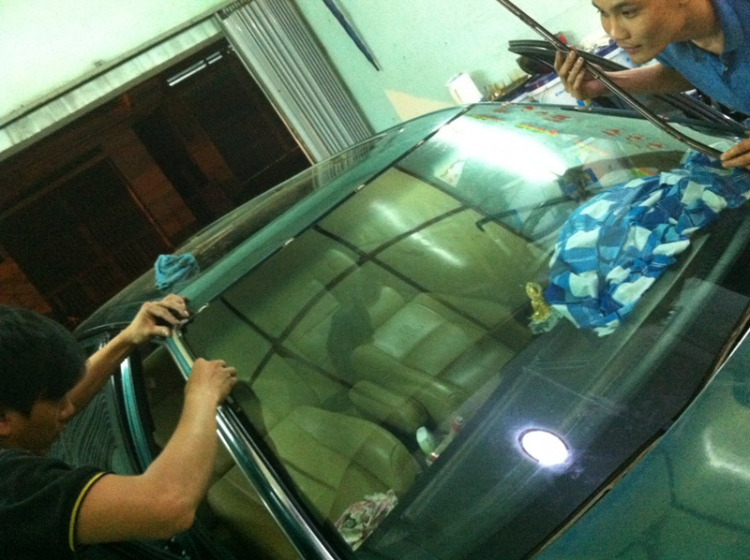

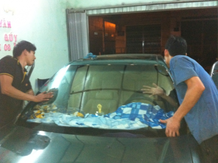

Khi cảm thấy OK, láp lại vào....và tiến hành rà các thanh inox....cái này là em quan tâm nhất....
