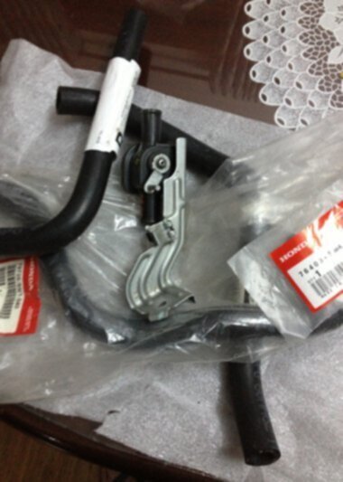

E nhờ chút, bác nào đi xe 92 chụp dùm e cái val sưởi bắt vô xe chỗ nào và các ống gắn ra sao với nhé, e mới nhờ bác Tú ship dùm mà chưa biết gắn ra sao. Cám ơn các bác nhiều
Nó nằm sâu ở dưới cái hộp cầu chì bên phụ, dưới hộp coltrol box. Nhưng cái val có thể không bị hư mà do miền nam nắng nóng chủ cũ cắt bỏ và nối trực tiếp cái đường ống đó không qua dàn sưởi trong xe.
