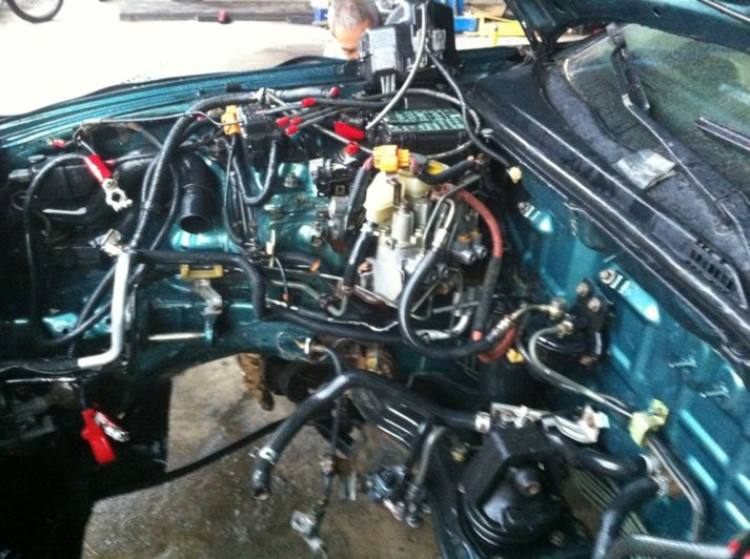

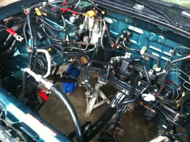

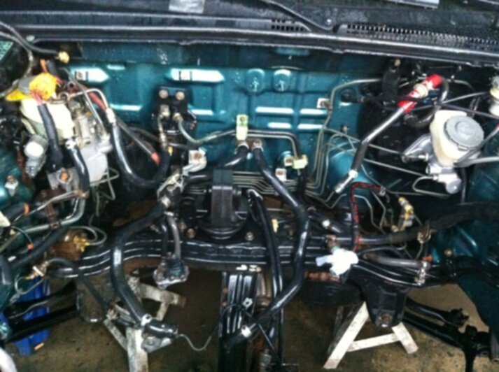

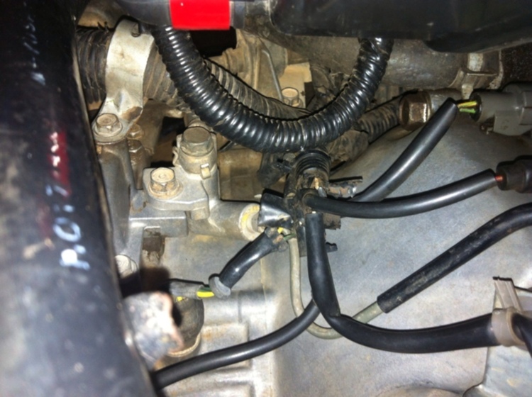

Em mi lại mí cái hình cũ cho rõ ràng hơn chứ em chụp như hiện tại bác sẽ không thấy rõE nhờ chút, bác nào đi xe 92 chụp dùm e cái val sưởi bắt vô xe chỗ nào và các ống gắn ra sao với nhé, e mới nhờ bác Tú ship dùm mà chưa biết gắn ra sao. Cám ơn các bác nhiều
Bác Thuận để ý ngay trong tâm vách máy có 2 ống đi ra
Ống phía bên tay trái sẽ đi vào 1 đầu của bộ vale mà bác mới ship về
Đầu còn lại của vale sẽ nối với ống su
Và óng su đó sẽ chạy dài và bắt vào ống nước của lốc máy,
Ngày phía dưới cảm biến 93 độ, sát bên cái rắc 2 dây của cảm biến nhiệt đọ béc phun
