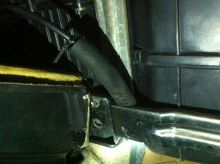

Khổ, khi con két nó đàng Hoàng nhất thì nó lại sinh ra.... Những tiếng khua rất nhẹ khi qua các gờ giảm tốc, khu vực phát ra là ở cốp bên phụ, đêm hôm em vẫn lăn Lê bò trườn để tìm

Cuối cùng phát hiện cái thanh ngang giữ cái cốp .... Thợ làm lạnh bắt 1 con vít chưa chặt, 1 con hỏng coá

Qua cái zụ này em biết thêm 1 chút.... Cái hộc để đồ bên phụ thường thợ lắp vào sau khi mần cái gì đó thường.... Bị vênh, k ngay ngắn, biết cách.... Chỉnh phát 1 ngon ơ lun
