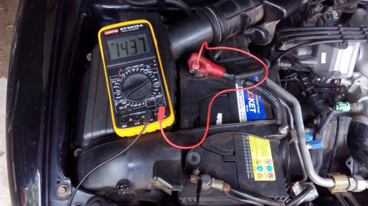

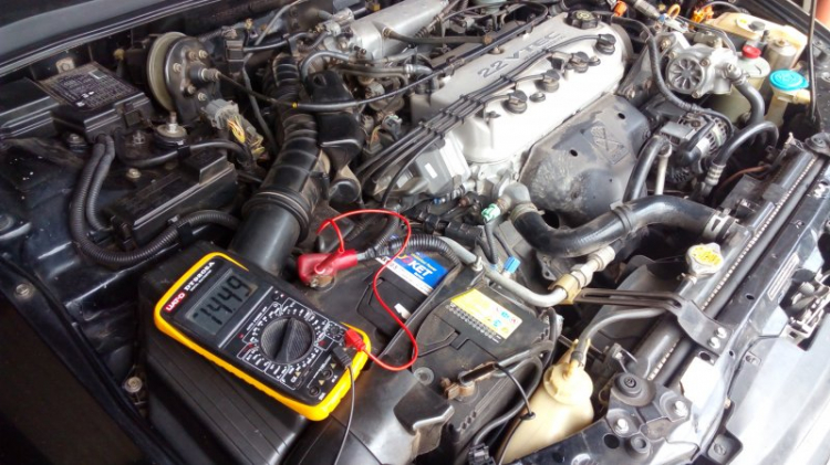

Cách kiểm tra dinamo đơn giản bằng cách dùng máy đo hai cọc bình. Nổ máy, mới nổ thì bù ga sáng kích hoạt ga cao điện thế đến 14v49
khi máy nóng xuống ga cầm chừng 800 là 14v37.
dinamo này em mới thay bạc đạn nên khá êm. Kiểm tra đo điện trở của diode xạc đều. 0.43ohm. Nhưng bề mặt đã vàng nhiều. Tuổi thọ không cao. Em chắc cũng phải kiếm vĩ dự phòng màu xanh hay đen mới được.
Đối với dinamo ngon đều phải xạc trên 14v là ok rồi.
