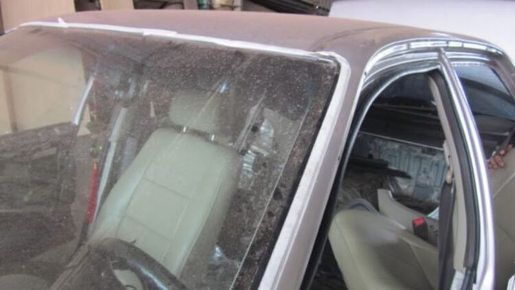

Sáng nay đầu tiên vào xưởng, em dùng băng keo giấy dán xung quanh viền inox kính truwosc và sau, mục đích là che, không cho vật gì vô tình cạ vào cái ron mi giữa xương chữ A và viền Inox:
Accord Club: Nơi của các "con nghiện" Accord

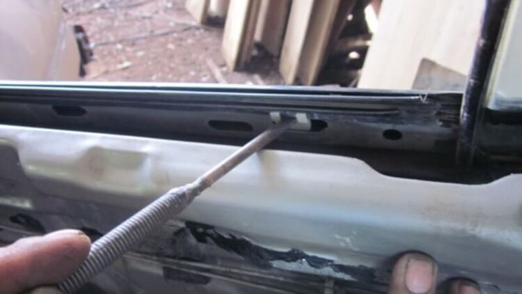

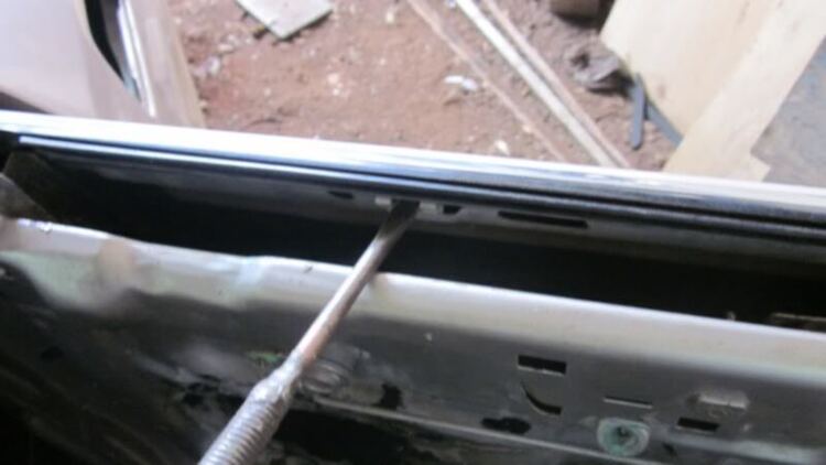

và tiếp tục cho công việc tháo 2 cửa bên phụ
Thanh inox chạy theo cửa được cài vào xương cửa bởi những mấu nhựa, dùng tuột nơ vít ấn các mấu nhựa vào phía trong cửa và nó tự bung lên và được cạy ra thế này:
