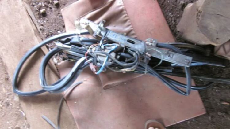

Tiếp tục cột các bó dây ron của các cánh cửa đi cất thôi

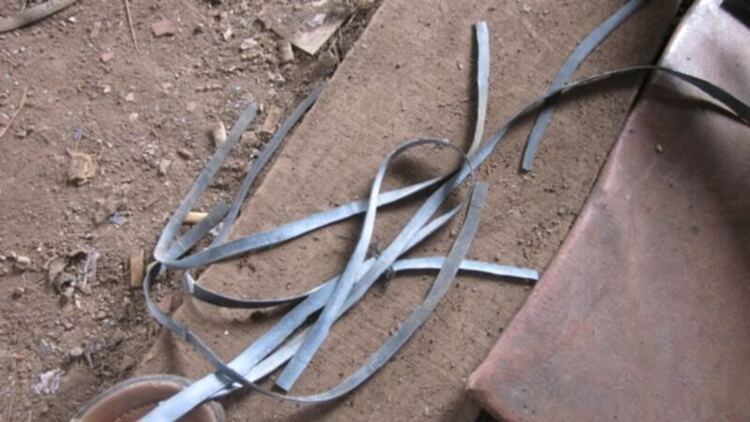

Cắt vài dây ruột xe đạp từ nhà:

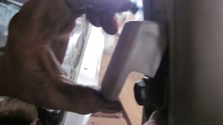

Ân chốt nơi tăng giảm dây kéo nó xuống:

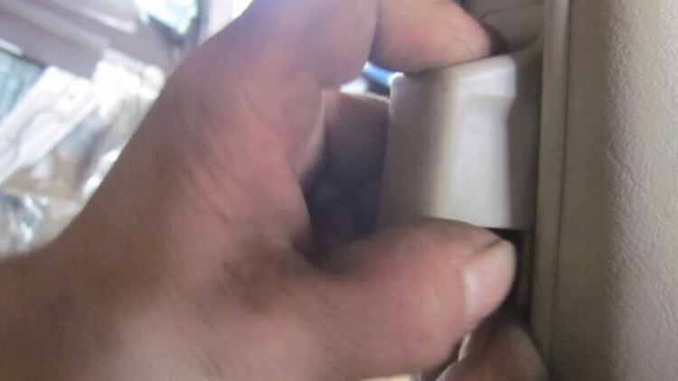

Lật ngược nó trở lên để lấy nắp che:

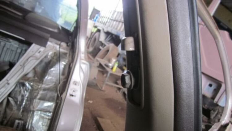

Lúc này sẽ thấy 1 con buloong nàm phía trong và mở con ốc này ra để lấy 1 đầu dây an toàn:
Phần phía dưới thì đơn giản, chỉ có 2 con bu lông rất dể mở để lấy hộp dây
Tiến hành mở các dây an toàn, các dây phía sau thì dễ, phía trước thì cần để ý:dung_43 nói:Bác cứ yên tâm bôn ba bây giờ hết rượu rồi, mà hết rượu thì khó ngủ lắm !
