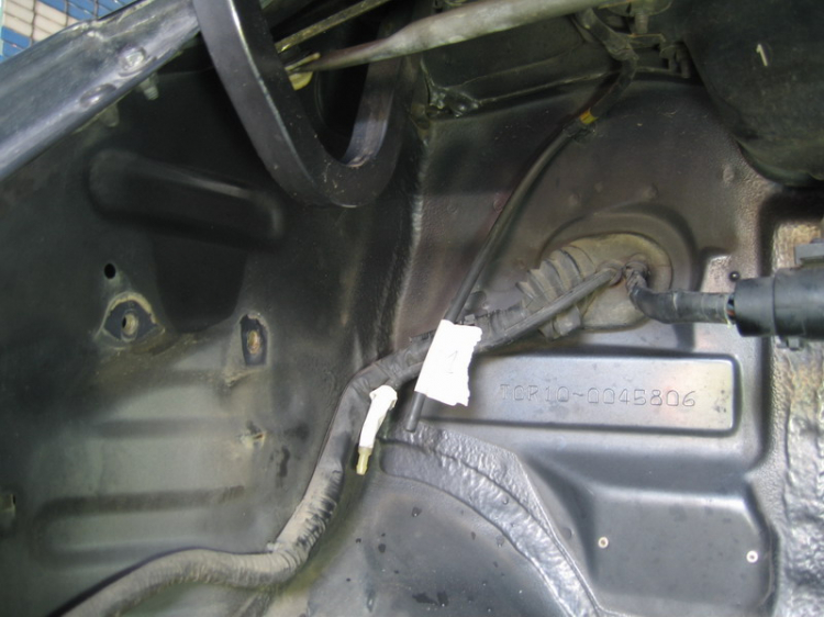

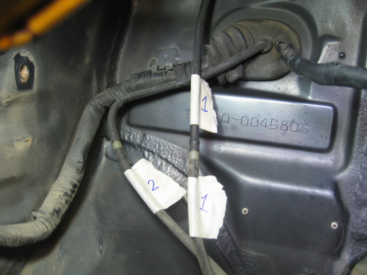

Đây là số khung
ACE bang hội cho e hỏi ngu tí
Các bác thấy có hiện tượng gì không?
Chữ số hơi mờ và nông quá! Cái gờ ría bên phải của hình ành nhìn hơi bất thường.

Em hỏi các bác một câu , nếu là các bác thì bác có mua một cái xe như thế này không ? ( em mới đưa ra 1 vấn đề của cái xe thôi, còn N vans đề của cái xe này em chưa nhắc đến )

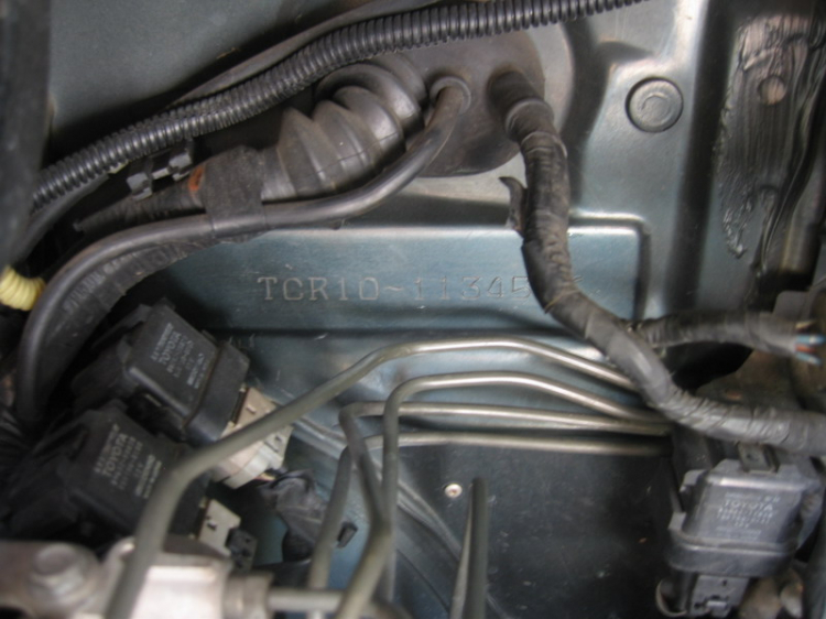

Nếu là zin, chưa đụng chạm, chưa sơn lại thì thế này:
Xe 94:

Nhìn gần hơn:

Nói chung là zin thì nhìn rất sắc sảo. Khu vực đóng số khung là phần lồi lên hình chữ nhật. Số máy rõ nét. Sơn ở phần hình chữ nhật này là sơn láng chứ không đắp trét gì hết.

Nói chung là khu vực số khung đắp bột trét dày quá, nhìn rất khả nghi.
Khả nghi gì bác? Xe này gọi là đục lại số khung rồi, vớ vẩn dính vào vụ chồng xác thì cứ gọi là ra vành móng ngựa.

Em download hình này về và phóng to hình lên một chút thì thấy khu vực đóng số máy đã biến dạng thành hình thang, hay nói chính xác hơn là hình trăng khuyết, và được đắp trét dày rồi sơn phủ lên.
Nếu làm chuyện chồng xác, thông thường thì người ta dùng máy cắt cầm tay cắt khoét xung quanh khu vực số khung nên không thể cắt vuông góc sắc nét được. Vết cắt sẽ ra thành hình trăng khuyết. Sau khi cắt xong thì người ta sẽ hàn miếng thép khác vào chỗ trống.
Phải nói chắc đến 90% là nếu cạo chỗ này ra thì sẽ thấy có dấu hàn.

Cái xe này tra số VIN là đời 93, đăng kí là đời 91, xe nhìn chụp hình thì đẹp nhưng nhìn ngoài thực tế (với điều kiện thời tiết âm u như ở HN ngày hôm nay) thì em nó là cá 7 màu. Đâm đụng bét tè lè nhè, số thì vào không ngọt, nội thât bên trong khoe được mỗi cái ghế có xoay, bộ đèn Estima thì bị thay mặt ca-lăng khác...
