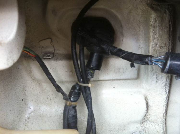

Em có dở hơi đáu mà vác cái của nợ đó về. Cái xe đó là của mợ mơi tham gia hội Previa HN. Xe này mợ ấy dành hết sự tin tưởng nhờ vị tân Hội Trưởng đang kính Chiêu Cường của PC đi xem và mua hộ đấy bác hổ con ạ. Đàn bà con gái biết gì về xe với cộ , tin tưởng nhờ vả phó thác hết cho ngài Hội trưởng và niềm tin đó đã được đền đáp một cách không thương tiếc. Có làm có ăn thì cũng nên có một tí chữ nhân chữ đức nhưng hôm nay nhìn cái xe , lật capo lật thảm lên xem thì nói thật là chẳng có một chữ nhân chữ đức nào cả. Ngoài 220 tr tiền mua xe ,Thu của người ta mấy chục triệu sửa xe ( nghe đâu tổng ngấp nghé 300 rồi) mà không thay nổi cho mấy con cầu chì đứt, cầu chì 10A 20 A quấn đến 4-5 vòng dây đồng. Chắc muốn xe chập điện cháy là hết dấu vết hả các bác ????

@all PC: Tụi em hôm nay xem xong xe của mợ Tuyết thật sự không AE nào tin nổi cái giá khủng và cái chất lượng xe nó khùng tới mức nào? Thật sự là tụi em đã bảo nhau không nói để cho mợ ấy đỡ buồn, nhưng nhìn thấy xe nó thế thì không thể không nói được. Các bác bảo cái xe cả hơn 200 triệu, rồi tiền sửa sang này nọ cũng vài chục chai thế mà có mấy cái cầu chì rẻ như bèo mà không thay được thì còn những cái đắt tiền nó sẽ như thế nào? Chưa kể xe nhìn qua ảnh thì có vẻ bóng bẩy nhưng thật sự thì nó như con cá 7 màu, mở chỗ nào cũng thấy chất lượng gò và "chát" ma tít quá kém, rất nhiểu chổ gỉ sét, đâm đụng khá nặng phần đầu bên phụ, ghế da thì bắt đầu bong tróc, số khung thì bị làm lại, két nước thì mỏng tang, cầu chì thì cắm lung tung không theo trị số, cái đứt thì nối bằng dây đồng, mặt máy phải thay, hộp số phải thay... vậy cái xe này có xứng đáng 220 triệu. Các bác tự đánh giá nhé!

Giàng ạ! sao có chuyện lọa đời: số VIN tra thuộc đời 93- mà đăng ký là 1991??? cầu chì đứt quấn dây đồng?
chất lượng xe như thế theo tớ mua chỉ 155triệu là cùng.
giá xe thị trường khỏang 4 năm trở lại đây cho dòng Pre91 dù có chất-đẹp cỡ nào thì không quá 190triệu.:)

Mua phải chiếc xe với số khung thế này thì đúng là rước phải của nợ.
Xe này khi đi làm thủ tục sang tên đổi chủ có thể sẽ trót lọt. Nhưng dù vậy, hiểm họa vẫn còn nguyên đó. Chỉ cần va quẹt trên đường và bị cảnh sát giao thông giữ xe là tiêu. Khi xe bị vướng vào tai nạn thì CSGT sẽ xăm xoi kỹ lắm và có thể sẽ trưng cầu giám định.

Em nghĩ với chiếc xe thế này người mua nên trả xe lại cho người bán ngay. Không nên giữ lại để đi vì rất nguy hiểm, sớm muộn gì cũng sẽ có chuyện không hay.

Chuẩn đó bác! Vấn đề đăng kí, đăng kiểm có thể trót lọt, nhưng về lâu dài như mua đi bán lại (khi chán rồi) thì rất khó. Khi xe bị CA tạm giữ và điều tra thì rắc rối to, có thể bị truy tố hình sự => rất nguy hiểm mà điều này thì không ai dám nói trước được gì. Nếu vớ được cái xe như này thì chỉ có thể đẩy nhanh cho rảnh nợ và phương án đầu tiên cần tính tới là trả lại cho người bán dù có thể thiệt thòi một chút.
