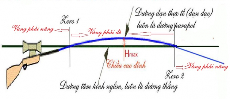

EmAnh em ai có nhiều kinh nghiệm sử dụng ống ngắm tư vấn giúp mình cái nhé !
Đặt ra hai giả thuyết nhé :
1.Nếu ống ngắm có đường ngắm thẳng thì khi đó ống ngắm và đường đạn lý tưởng (đi thẳng) muốn có điểm chung tại tâm ống ngắm thì nhất định hai đường thẳng này phải cắt nhau .
Giả sử lúc canh lấy tâm ngắm mình đặt bia cách súng 30m, vậy khi bắn mục tiêu ở cự ly 10m thì ngắm vạch trên hay dưới tâm của ống ngắm và bắn ở cự ly 40m thì ngắm vạch trên hay dưới tâm của ống ngắm ???
2.Nếu ống ngắm được nhà sản xuất tính toán bù trừ rồi thì tâm của ống ngắm trong kính thực chất đang nằm phía dưới trục ống ngắm nên mới trùng với đường đạn, vì vậy chỉ cần biết lực bắn của súng mình đến bao nhiêu mét thì viên đạn bắt đầu vòng xuống để canh độ rơi của đạn cho chính xác.
Mình ko có tài liệu nào về vấn đề này nên ko rỏ phải canh ntn cho đúng mong ae nhiều kinh nghiệm chia sẻ tí .
Và mỗi vạch trong ống ngắm tương ứng bao nhiêu mét nhỉ ???có tùy thuộc vào hãng sản xuất hay quy ước chuẩn gì ko nhỉ ???

Vậy là giả thuyết thứ nhất đúng rồi, đường đạn và đường ống ngắm là hai đường cắt nhau vì vậy bắn mục tiêu ở gần hơn điểm zero canh súng thì ngắm phía dưới tâm còn xa hơn thì ngắm phía trên tâm còn một hay nhiều vạch thì còn tùy xa gần bao nhiêu.
Vậy nếu lấy điểm zero ở cự ly càng xa thì sự thay đổi các vạch này càng nhỏ vì càng xa thì hai đường thẳng này gần như đồng trục đúng ko bạn ?

Hic,bác nói ngược rồi!
Nếu setup zero = 70m (thường là zero2) thì khi mục tiêu xa hơn, bác phải ngắm bằng vạch phía DƯỚI của tâm kính, hay còn gọi là NÂNG.
Còn nếu mục tiêu nằm trong khoảng từ Z1 đến Z2, tức Gần hơn 70m thì bác lại mới ngắm bằng vạch phía trên, còn gọi là ĐÈ.
Còn nâng hay đè bao nhiêu (1/2, 1, 1.5, ... , 2,3) vạch (dot) cho 1 cự ly cụ thể thì lại tùy củi, kính, kinh nghiệm v.v...
