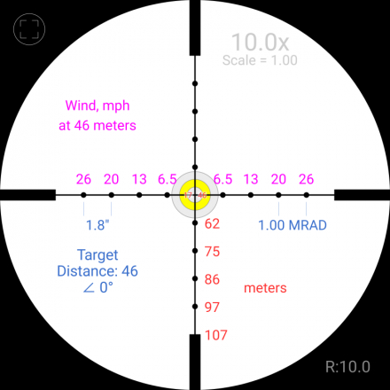

Chọn kính thì phụ thuộc vào bác chơi pcp hay khói. Ví dụ bác chơi pcp thì chọn kính có mildot, 1/2 mildot hoặc MRAD reticles. Và loại SFP(nôm na là zoom lên các vạch chia sẽ thay đổi theo mục tiêu) hay FFP(nôm na là khi zoom ở mức nào đi nữa thì vạch chia trên kính không thay đổi đối với mục tiêu). Còn ngắm như thế nào là phải dựa vào bác set zero ở khoảng cách bao nhiêu, sơ tốc đạn ra khỏi nòng bao nhiêu, đạn nặng bao nhiêu, hệ số đạn đạo,... Đường đạn luôn luôn là đường cong parapol, kính thì nhìn thẳng. Cho nên set zero 2 mà xa quá, thì mục tiêu gần phải ngắm cho mục tiêu nằm trên tâm. Mà trên bao nhiêu mildot (hoặc mrad, moa,.. tùy kính) tùy thuộc vào các yếu tố mình đã nói ở trên.Anh em ai có nhiều kinh nghiệm sử dụng ống ngắm tư vấn giúp mình cái nhé !
Đặt ra hai giả thuyết nhé :
1.Nếu ống ngắm có đường ngắm thẳng thì khi đó ống ngắm và đường đạn lý tưởng (đi thẳng) muốn có điểm chung tại tâm ống ngắm thì nhất định hai đường thẳng này phải cắt nhau .
Giả sử lúc canh lấy tâm ngắm mình đặt bia cách súng 30m, vậy khi bắn mục tiêu ở cự ly 10m thì ngắm vạch trên hay dưới tâm của ống ngắm và bắn ở cự ly 40m thì ngắm vạch trên hay dưới tâm của ống ngắm ???
2.Nếu ống ngắm được nhà sản xuất tính toán bù trừ rồi thì tâm của ống ngắm trong kính thực chất đang nằm phía dưới trục ống ngắm nên mới trùng với đường đạn, vì vậy chỉ cần biết lực bắn của súng mình đến bao nhiêu mét thì viên đạn bắt đầu vòng xuống để canh độ rơi của đạn cho chính xác.
Mình ko có tài liệu nào về vấn đề này nên ko rỏ phải canh ntn cho đúng mong ae nhiều kinh nghiệm chia sẻ tí .
Và mỗi vạch trong ống ngắm tương ứng bao nhiêu mét nhỉ ???có tùy thuộc vào hãng sản xuất hay quy ước chuẩn gì ko nhỉ ???
Hiện tại có ứng dụng mô phỏng cách set thông số mình đã đề cập ở trên là strelok và chairgun. Bác có thể tham khảo.
Hình đính kèm mình mô phỏng ở zoom 10 kính SFP mildot reticle, đạn chì jsb king 6.35mm, nặng 1.65gr, hệ số đạn đạo là 0.036, sơ tốc 903fps, zero 1 ở 17m, zero 2 ở 46m.
