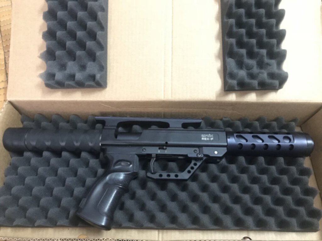

Nguyên nhân là gì nhờ bạn chia sẻ để anh em học hỏi, thanks bạn
Do lúc mình lấy cành về loại ko tiện đuôi chuột nên đã đi tiện ổ đạn và lổ lấy hơi, nhưng lúc tiện bác thợ quất cái lổ nhét đạn lên đến 6.0 lại bị lệch tâm nên khi đưa đạn vào vết khương tuyến khắc lên thân đạn 1 bên sâu bên đối diện lại cạn nên đạn đi trong nòng là đã lệch tâm rồi khi ra khỏi nòng dĩ nhiên sẽ bị xoắn ốc .
các bác nào có móc ổ đạn thì chú ý như sau :
1. Ổ đạn nên tiện lổ 5.7 hoặc 5.8 để vừa khít viên đạn.
2. Lổ ổ đạn phải đồng trục với lổ nòng.
3. Tiện ổ đạn không được tiện quá sâu, canh sao cho lúc lên đạn thì ti đẩy phải đẩy viên đạn đi vào khương tuyến tức là ti đẩy phải đẩy viên đạn khắc sẵn khương tuyến , hơi thoát lên chỉ đẩy viên đạn đi thôi,cảm giác lúc đẩy ti lên hơi nặng tay .
Còn một yếu tố quyết định nữa là chất lượng đạn nhé !
HP confirmed

Đã xử lý xong vụ vết khắc khương tuyến trên đạn không đều.
nhưng bem test vẫn thấy đạn đi xoắn ốc
có cao thủ cân chỉnh vào giúp một tay không ạ ? Em vật lộn vs nó mấy hôm nay mà chưa xong !
đạn đi xoắn ốc có phần lớn là do áp cao quá b à
