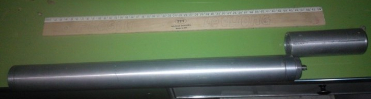

Vâng, 2 bác!
Mình đã làm được bình hơi rồi, bình hơi dài 45 cm, đk ngoài 44mm, đk trong 34mm, thể tích chứa khí khoảng 310 cc, phần búa dài khoảng 12 cm, như vậy tổng cộng dài chưa đến 60 phân!
Airgun, niềm đam mê của phái mạnh!
Bơm thì mua cái cũ cho rẻ bác ơi!

bac làm cây hoàn chỉnh nào chưa bác mà bác có ở sg hok.bình hơi bác xài nhôm ha.thấy bác lên e mừng quá cứ chờ bác mãi
