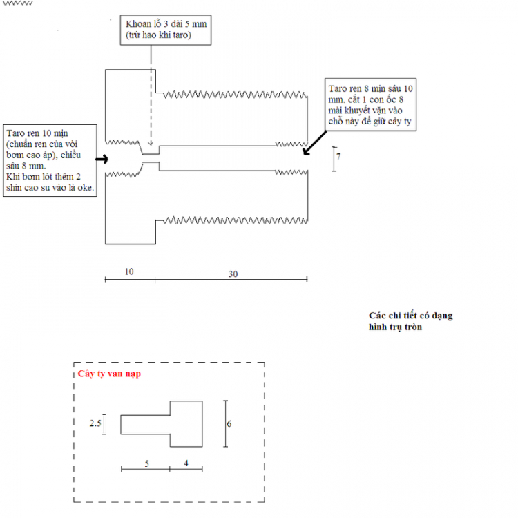

Mình ở nơi khác bạn ơi! Đây là cây thứ 2! Bình mình làm bằng nhôm đúc, dày 5 ly. Mục tiêu mình làm với cây này là ngắn gọn mang đi dễ dàng, bem cự ly gần, 35 m đổ lại nên áp bắn giới hạn 50 kg/cm2 trở lại nên đảm bảo an toàn ^^!
Bác cần bản vẽ van xả và van nạp mình sẽ vẽ và up lên cho!

22/5/13
6
Re: Súng hơi, niềm đam mê của phái mạnh! (Chỉ hơi - không nổ hay các loại súng khác)
Đây là cái van nạp khí của mình! Bác có thể làm theo, hoặc mua một cái van nạp có đầu nối nhanh (500k) về gắn vô đầu nạp hơi cũng được!
Airgun, niềm đam mê của phái mạnh!
Tạm thời thế đã ^^
Mình sẽ vẽ tiếp cái van xả và up lên cho bạn xem!
