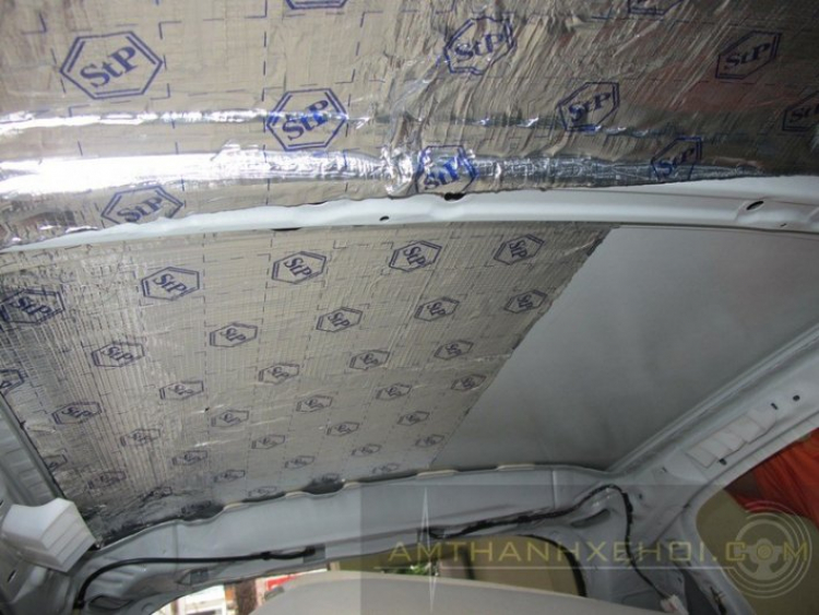

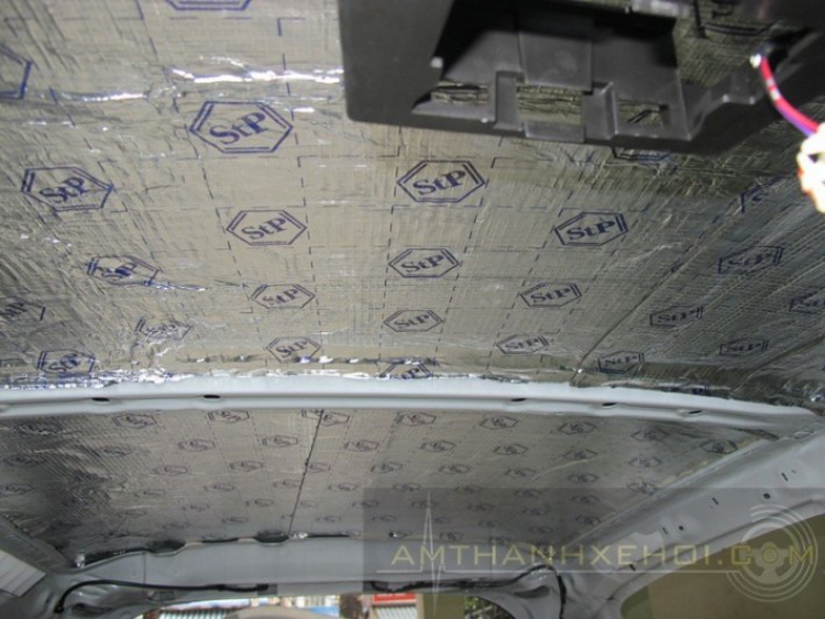

Về cách âm trần, thường là để giảm nóng và mưa đỡ nhức đầu ah. Và như anh Truong195, trong 3 phần cách âm: cửa, sàn và trần thì trần là đơn giản và rẽ nhất.
Đại khái nó thế này ah
Trần xe Mirage
