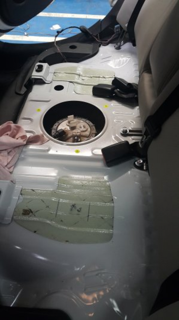

tối nay lấy xe ra thì hết xăng, kim xăng chớp chớp liên tục... thế là em vào đổ 35 lít 95 (bình xăng Attrage 42 lít), đổ đến 34 lít hơn tí thì bị tràn ra ngoài, thế là em phải dừng lại. Vấn đề là sau khi đổ xong kim xăng vẫn không lên, vẫn chớp chớp cho tới lúc em về nhà (tối nay em đi khoảng 22km). Lúc về tới nhà, em mở nắp bình xăng ra, đưa tai vào nghe thì nghe như nước chảy ọc ọc... vậy là bị sao các bác?
Mỗi lần em đổ xăng là em có thói quen reset trip B, hình này chụp sau khi đổ 34.5l xăng và chạy 1.3km

hôm nay em không đi xe nhưng vừa qua bãi xem xe. kim xăng vẫn không lên. em nghĩ Attrage cái cảm biến xăng nó để thấp hơn mức tối đa 42 lít. cứ cho hôn qua em đổ tràn đầy 42 lít, em chạy 21km tính ra khoảng 2 lít xăng (~10l/100km), vậy xăng trong bình còn gần 40 lít. hôm trước đèn cũng báo tương tự, em đổ 30 lít thì xăng báo đầy, chạy tầm 50km (4.5 lít) thì mất đi 1 vạch, tính ra lúc đèn báo thì xăng còn khoảng 5 lít + 30 lít = 35 lít. Chắc cảm biến xăng để ở mức 35 lít. để mai em lấy xe chạy xem sao, sợ nhất là đang chạy hết xăng thì toi.
Một giả thiết nữa là cây xăng Petrolimex hôm qua đồng hồ nhảy nhưng xăng không vào. Mà hôm qua em bơm bị tràn ra ngoài mà...

Coi chừng xe bác bị thủng bình xăng ?

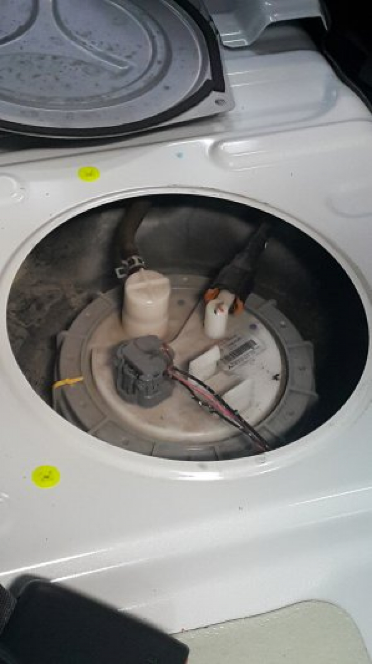

Em nghĩ có thể cái jack nối chổ cảm biến thùng xăng vì lý do gì đó nó tiếp xúc không tốt thôi (đi đường dằn xóc chẳng hạn), Bác tìm chổ bình xăng xem có thấy cái jack nào kiểm tra thử.​

em gọi hãng hỏi rồi, nó có cái phao như bồn nước ở nhà, chắc cái phao bị kẹt... sáng nay mà không được em mang vô hãng kiểm tra cho rồi

Cái jack trên đầu cái phao nằm ngoài thùng xăng thì mình còn có thể kiểm đc còn phao bên trong thùng xăng không tự kiểm đc. Xe mới mang vô hãng cho họ kiểm đi Bác.
