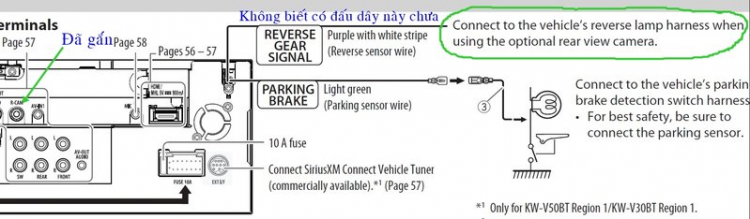

Xe em khi de mà DVD đang tắt thì nó không tự bật màn hình như mấy con xe khác, phải bật tay. Không biết thợ có đấu dây từ đèn de vào chỗ này chưa. Đang tìm cách tháo đầu DVD ra để kiểm tra (sẵn gắn dây ra loa sub luôn) mà chưa biết cách tháo, mấy cái khớp nhựa khít quá, chưa dám làm sợ bị mẻ hay ọp ẹp về sau.

Xe em khi de mà DVD đang tắt thì nó không tự bật màn hình như mấy con xe khác, phải bật tay. Không biết thợ có đấu dây từ đèn de vào chỗ này chưa. Đang tìm cách tháo đầu DVD ra để kiểm tra (sẵn gắn dây ra loa sub luôn) mà chưa biết cách tháo, mấy cái khớp nhựa khít quá, chưa dám làm sợ bị mẻ hay ọp ẹp về sau. View attachment 181108
Xe mình cũng thế bác à, DVD tắt thì camara de ko tự mở được. Chắc phần mềm nó thế rồi
Xe mình cũng thế, tắt nguồn DVD khi de không tự mở. Em nghĩ vậy mới đúng chứ! Vì nếu đã cố tình tắt thì mỗi lần de xong lại phải tắt.
Các xe khác thì khi de nó tự mở và de xong nó tự tắt lại.
Nếu vậy thì chắc loại này nó là như vậy rồi. Thôi em khỏi phải mày mò nữa, thưởng thức thôi. :3danbanh:

Em mới tháo DVD ra kiểm tra thấy thợ đấu dây đủ như sơ đồ. Vậy là phần mềm đầu JVC này như vậy rồi. Đành phải bật tay mỗi khi de thôi!
