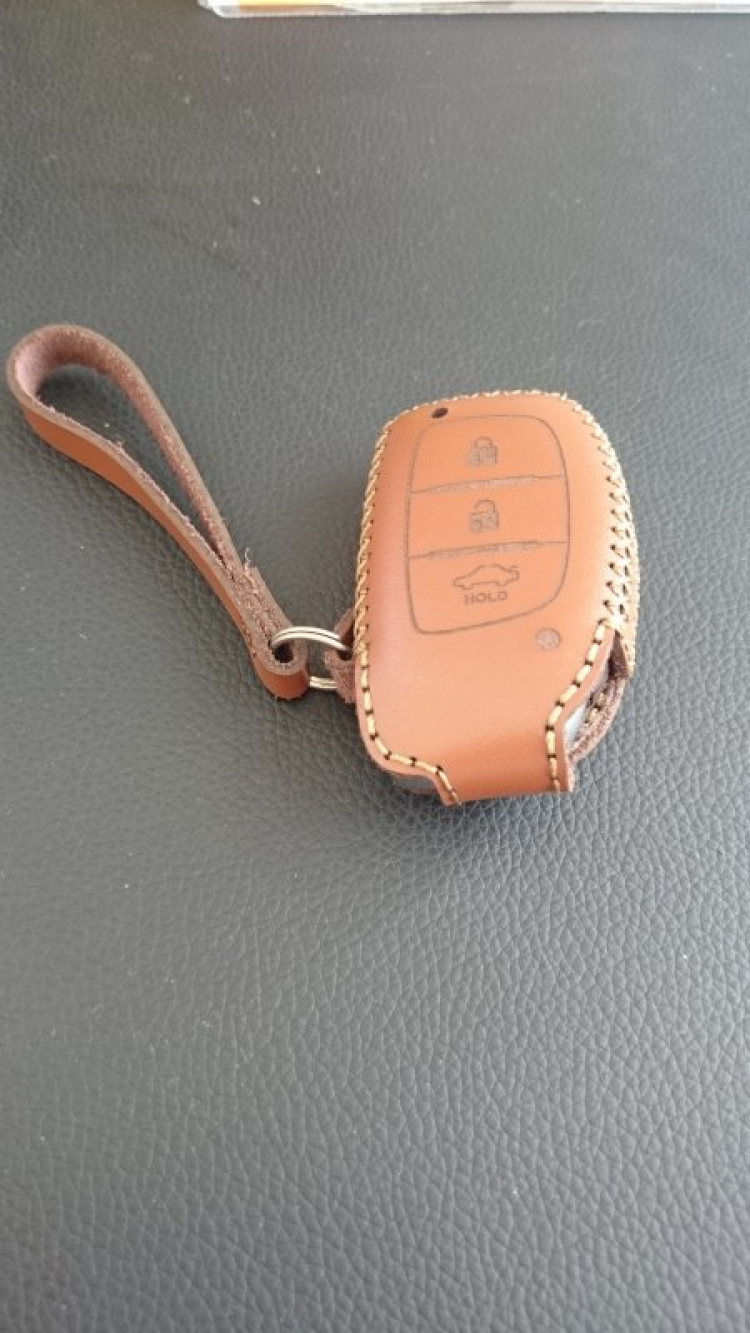

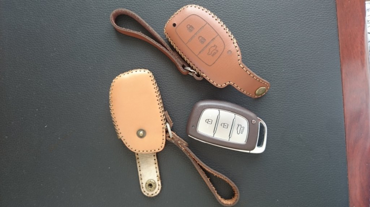

Cái mở cốp thông minh được trang bị ban đầu em nghĩ ko sài nhưng hôm qua ôm đống đồ lại gần nó mở lên thấy sướng luôn nha các bác. Nhân đây em xin up cái hình ốp da cho cái smart key, em ghé qua bác khacten ( caphe tinhte trên đường Nguyễn Văn trỗi) , em làm theo thiết kế của 1 bác BIM, giá 400k/ cái, em làm 2 cái luôn.
Chỉ tiếc là da đẹp nhưng cái vòng sắt móc làm mất giá trị quá.
