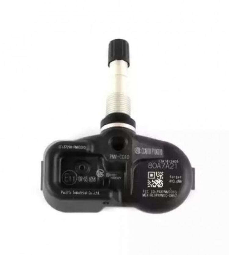

Sẵn hỏi ké bác cái, cái van TPMS gắn ngoài có hay bị chôm không bác ? Vì em có mấy cái van trang trí vài chục ngàn mà cứ bị chôm hoài :)
Sorry bác, cả ngày hôm nay em lu bu quá giờ mới rảnh và thấy câu hỏi của bác. Hầu hết TPMS theo xe đều là loại gắn chìm bên trong lốp, phía dưới valve để dẫn hơi vào bơm căng bánh. Bác xem hình thì thấy rõ hơn bộ phận cảm biến ghi nhận thay đổi áp suất bên trong lốp như thế. Do đó, bọn trộm vặt ko thể trộm cái van có gắn TPMS được.
Bác nào dùng bình vá vỏ nhanh chưa
Nắp valve trang trí như bác nói, em thấy có loại được làm bằng kim loại, ngang thân có khoét ren để xiết ốc lục giác chìm vào; nếu bác muốn trang trí thì nên tìm loại đó, bọn "hai ngón" cũng khó chôm được nếu chỉ vặn bằng tay.
