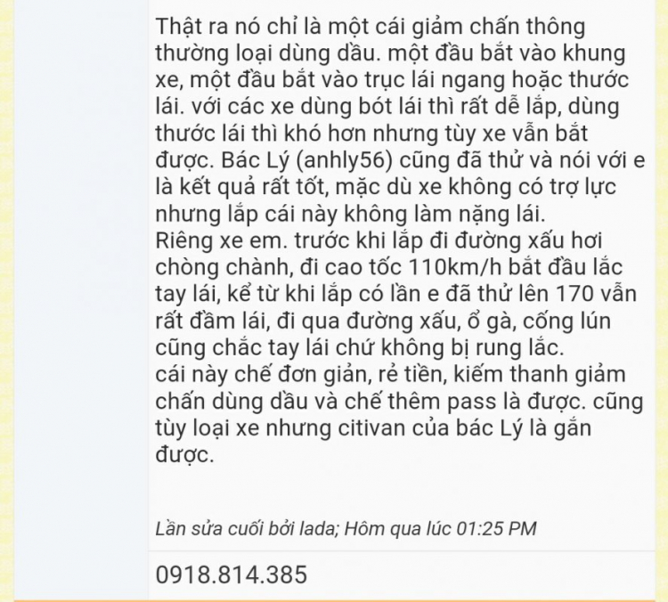

em mới thay giảm sóc sau, cái giảm sóc cũ k biết còn xài đc không? bác nào lấy em mang về nhé. Xe em vẫn đang trên hồng hà. Chiều em ra lấy về.
Mình đang giữ hai nhúng của bác dang_t, có bác nào làm thử vụ này không? :)
