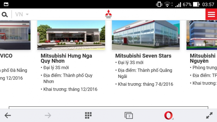

chịu, tìm thợ điện dò dây lại, còn bong bóng thì có dip đi ngan Mit thì test.
http://www.mitsubishi-motors.com.vn/dai-ly/
