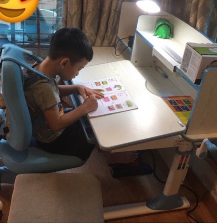

Hình nè a chủ. Bàn này con em ngồi học phải cúi xuống nhìn tập nên lưng bị cong. E cũng đang hóng mợ opla
Cái bộ của anh ko tốt với trẻ chính là cái ghế xoay, khi trẻ để tì tay lên bàn => cố định phần vai, ngực, nhưng do cái ghế xoay được nên phần hông bị xoay qua xoay lại so với vai nên cột sống trẻ chịu áp lực rất lớn => trẻ dễ vẹo cột sống (người lớn bị đau cột sống bác sĩ cũng khuyên ko nên ngồi ghế xoay). Theo mình Anh nên đổi cái ghế cố định, cao thấp thì có thể kê chân ghế cho phù hợp.

Mẫu bộ bàn ghế công thái học vốn là công trình nghiên cứu của bọn Bắc Âu, nhưng nó chỉnh thế ngồi hs chuẩn rồi nên việc xoai trở ít ảnh hưởng, chủ yếu chỉnh độ cao thấp và tiện dụng cho các nhân tố liên quan như chiều cao không đồng đều theo lứa tuổi, nhiều người trong giá đình cùng xử dụng, góc ánh sáng, độ cong lưng ôm cột sống...chân cố định tốt hơn so với chân có bánh xe.

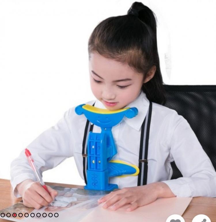

Ghế này còn một biến thể có vai đeo như balo cho lứa hiếu động và hay xoai trở. Ngoài ra còn có các công cụ khác như đeo vai, chống cằm... tuy nhiên tựu chung lại là giữ lưng thẳng. Các anh có dùng vẫn cố gắng kiểm soát tụi nhỏ ít sử dụng đt chơi game. Đi bơi hoặc chơi bóng rổ, hít xà cũng góp phần hạn chế vụ gù và cận.
Tiền ít thì lựa loại tăng đơ rẻ tiền thị trường có, liệu cơm gắp mắm thôi

Hình này là thực tế phải ko anh? A mua trên trang web kia luôn hả? Giá nhiu vậy a (mắc quạ)

Thiết kế cái bàn học nó nghiêng để ko phải cúi đầu kìa anh?
Vậy bàn học con các a ntn, xin post hình chia sể thêm :)
Ngày xưa mình nhớ các bàn học cấp 1+2 đều được làm hơi nghiêng để khi đọc và viết không phải cúi người xuống, nên học sinh cũng ít bị gù hay cận hơn, nên nhớ khi cúi người xuống để viết thì 1 phần ánh sáng bị che đi, dẫn đến bị thiếu sáng, vì vậy mà đèn chiếu sáng cũng phải bố trí chiếu đúng hướng vào trang sách để các cháu vừa không bị chói mà vẫn nhận được đủ ánh sáng khi học.
Cái bàn này chỉnh được độ nghiêng và cao thấp phù hợp với các cháu khi ngồi sao thoải mái nhất. Dùng bàn này cũng giảm được đáng kể về tật gù lưng, mỏi cổ hay cận thị.
Ngày nay ít trường sử dụng bàn nghiêng vì nhiều lý do, như khó để đồ trên mặt bàn, sử dụng cho nhiều đối tượng khác nhau vv..
Nên sử dụng ghế cố định có tựa lưng, không nên hoặc hạn chế dùng ghế xoay, có bánh xe vì nó không cố định được tư thế người ngồi học
