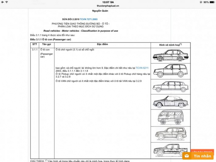

Xem kỹ lại thì pick up là xe tải, đíu phải ô tô con các bác ạ!
Để là ô tô con theo 3.1.1 TCVN thì phải:
- Không quá 9 chỗ, và
- Không phải pick up chở HÀNG (Phải là pick up chở NGƯỜI)
Mà để là pick up chở người, phải có ít nhất 1 điểm khác với quy định cho pickup chở hành như sau:
Bán tải chạy làn đường nào?
Mấy chiếc pick up ở ta đều thoả các quy định trên, nên đều là pịck up chở HÀNG, nên ko phải là ô tô con!
Khái niệm "Xe chở hàng" ở QC 41 đồng nghĩa với "pick up loai chở hàng", chứ ko phải dùng pick up đem chở hàng.
Các bác chém ạ!
