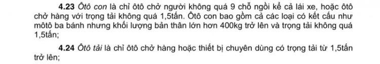

Đoạn nào của QCVN41 xác định "Còn lưu thông thì theo xe con vì trong QCVN 41 đã nêu rõ" bác trích giúp em để nếu có bị xxx vịn thì em còn biết hỏi lại.sai bét, chữ C thì là đóng thuế 2% và niên hạn sử dụng chỉ 25 năm.
Còn lưu thông thì theo xe con vì trong QCVN 41 đã nêu rõ.

đã có 1 thớt tranh cãi vấn đề này, dẫn chứng rất nhiều điều luật, nhưng do từ ngữ vn phong phú, cán bộ làm luật đầu óc hoang tưởng. nên ra luật mà kh trả lời chắc chắn đc là bán tải chạy len nào. theo em: chạy 2 bánh bên len xe con, 2 bánh len xe tải.

Nhưng :
- QC41 là quy chuẩn về biển báo, vạch kẻ đường; QC này không phải là văn bản quy định xác định hay phân loại ôtô. Quy định phân loại, xác định loại ôtô là văn bản TCVN 7271--> xe nào được gọi là xe ôtô con nằm trong quy định này.
- Do QC41 là quy định về biển báo, vạch kẻ vì vậy các từ ngữ được giải thích trong QC (ôtô con, ôtô tải, ..) là để áp dụng cho quy chuẩn --> là những từ ngữ được thể hiện trên biển báo, vạch kẻ. Ví dụ : ôtô con, ôtô khách, ôtô tải được giải thích trong QC để áp dụng cho các biển báo, vạch kẻ có hình hay ký hiệu là ôtô con, ôtô khách, ôtô tải.
- Trong giải thích của QC có xác định loại xe được chạy trong làn đường có biển báo hình, ký hiệu ôtô con trong đó có xe tải có trọng tải dưới 1,5T như : xe tải nhẹ 500kg, xe tải pickup các loại, xe tải van, ... --> nếu theo QC này thì xe tải pickup chỉ được lưu thông trên làn đường áp dụng cho ôtô con, không được chạy qua làn xe tải hoặc làn xe ôtô con có ký hiệu áp dụng cho xe dưới 9 chổ ngồi (ví dụ như : làn giữa QL 13 từ SG-->BD).
==> Xe tải pickup các loại được chạy vào làn đường ôtô con theo biển báo do QC quy định chứ xe tải pickup không phải là xe ôtô con theo phân loại xe hiện hành --> việc lưu hành tuân theo quy định xe tải.
