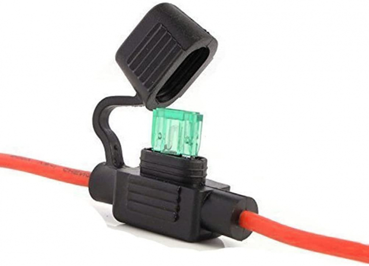

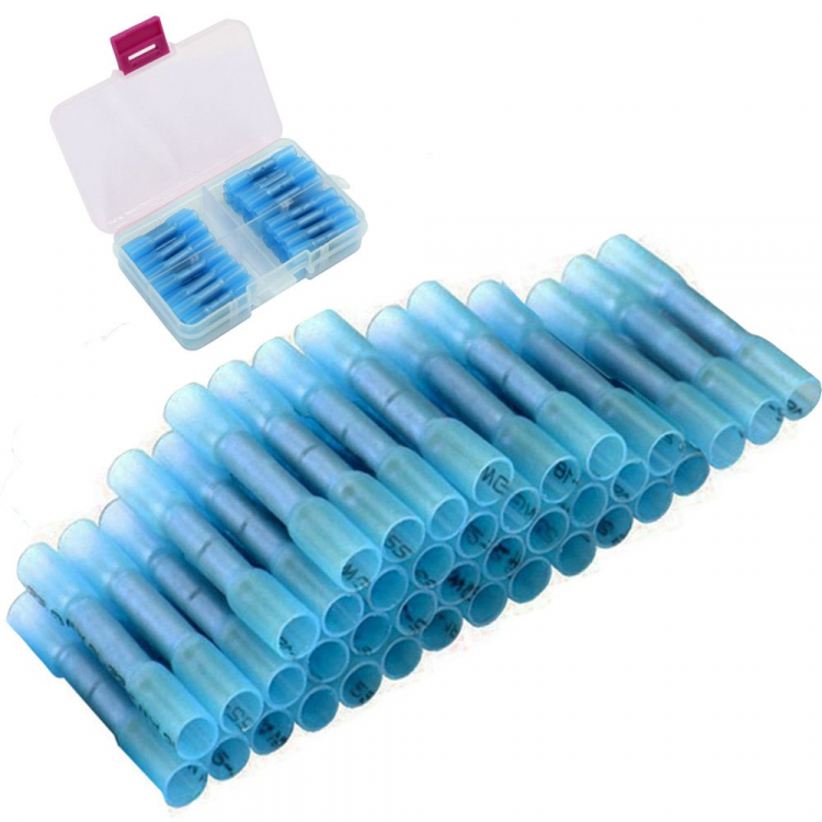

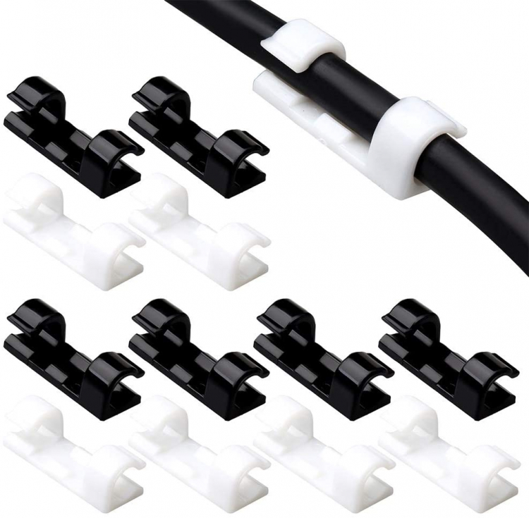

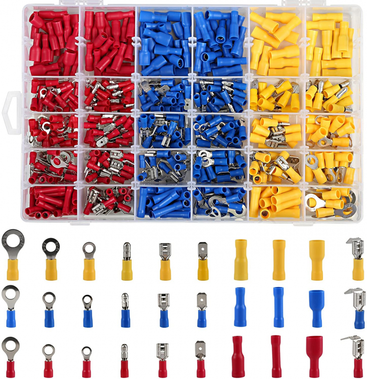

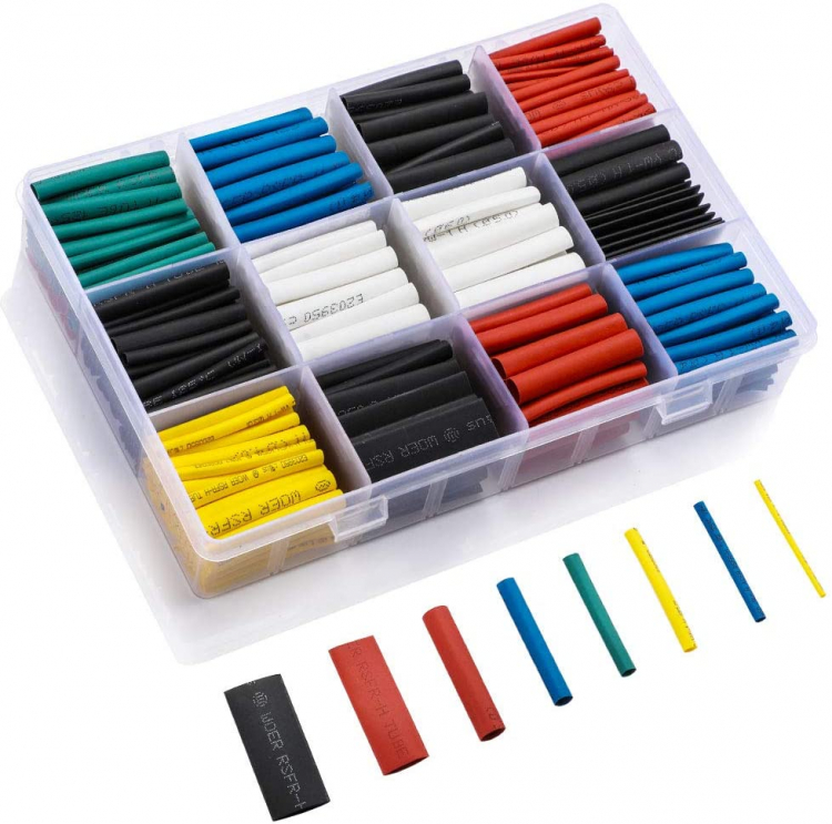

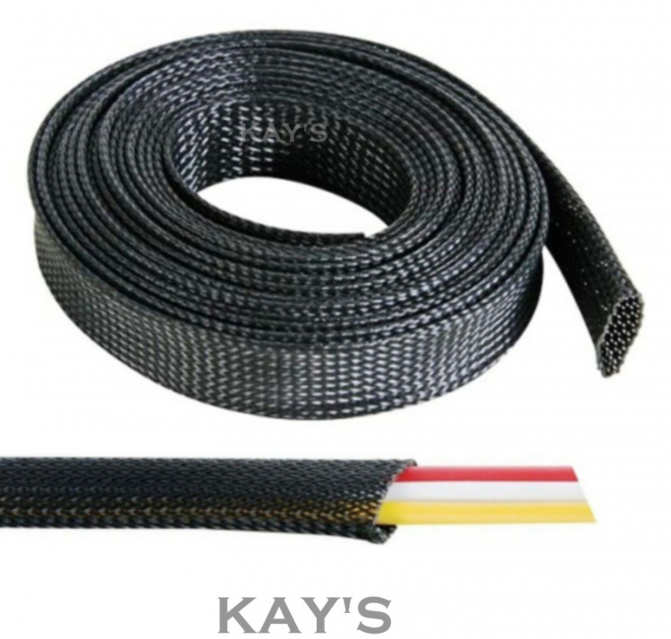

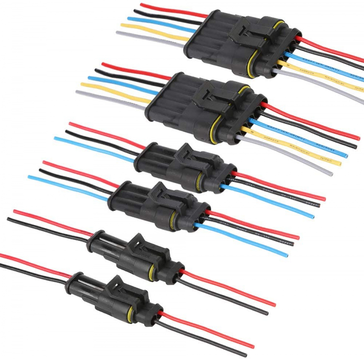

Ngoài hiểu biết về điện, cần phải có đồ nghề chính (tournevis ...chìa khoá ..), nên có đồ đo điện, hàn điện (chì). Nếu muốn độ chế thì cần nên (và bắt buộc) đừng nên quấn băng keo, trừ vài trường hợp. Em thì chế độ theo nguyên tắc và nên nhớ nó có bán ở trên mạng, khá nhiều và rẽ, An toàn, sạch sẽ, dể tìm (nếu có hư, cháy)
Đây là những món căn bản khi muốn độ chế về điện xe

Do đó nếu thật sự các bác muốn chế độ cho xe mình an toàn, thì nên tuân thủ gần như tuyệt đối hay ít nhất có những đồ nghề trên ....
Thợ giỏi không chỉ là tay nghề mà cần có vật dụng, đồ nghề tốt phải không các bác .
- Ngoài những gì các bác đoán ra thì hình cuối là dùng cho relais chế độ thêm . Và đây chỉ là hình minh hoạ .
Thân các bác nào muốn chế độ
À em quên ....ở xe có 3 màu chính Đen, Vàng và Đỏ ... coi chừng , ngoài ra những dây nhiều màu (tính hiệu .... thì em không bàn đến)
