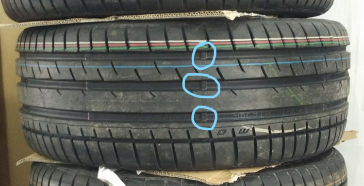

Vỏ/Lốp xe được xác định cần phải thay mới theo 02 tiêu chí:
1. Độ mòn của lốp: Khi lớp cao su của lốp bị mòn đến các vị trí "Tread Depth Indicator" thì anh cần nên thay lốp.
Minh họa "Tread Depth Indicator" (những điểm màu Vàng), lốp nào cũng có, anh cúi xuống xem lốp xe của anh đã mòn đến Tread depth Indicator chưa để xác định việc thay mới.
Thực tế Tread Depth Indicator: (khoanh xanh)
Bao lâu cần đảo lốp
2. Tuổi thọ của lốp: (không có tiêu chuẩn thống nhất, Continental khuyến cáo 10 năm). Cách đọc tuổi thọ của lốp như sau:
Nhìn chung ta khuyên anh thay lốp khi lốp mòn đến Tread Indicators.
Lưu ý: Sidewall (thành lốp) bị hỏng hoặc lốp xe thủng nhiều chỗ, không nằm torng vấn đề được tự vấn.
tuổi thọ 10 năm chứ ko phải 5 năm hả thánh nhân? em xài lốp Continental 5 năm rùi (chưa mòn đến tread indicators) đang định thay thì thấy 10 năm
