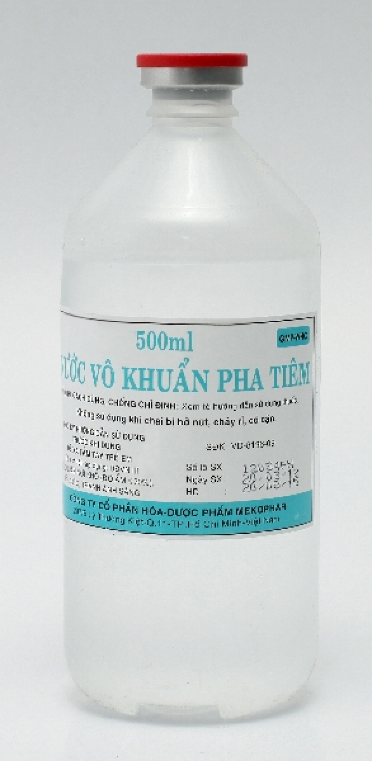

Nhưng cũng có cái xài được đến 5 năm. Do tự mình khui ra, châm nước cất mua ở tiệm thuốc tây.
Châm nước cất phải tự mình đi mua ở tiệm thuốc tây nhé. Đừng tin ở hãng hay ở tiệm acqui nó toàn xài nước vòi, nước giếng không đấy. Có châm cũng hư thôi.

Mua 1 chai này là ngon:
Nước vô khuẩn pha tiêm dùng để hòa tan các thuốc tiêm bột hoặc pha loãng các chế phẩm thuốc tiêm trước khi sử dụng.
Bác hiểu ý tôi rồi OK. Bình ướt hay khô cũng hên xui thôi. Loại nào cũng có thể chết sớm hết.
nhưng cũng có cái bình khô xài 6 năm gắn trên xe vẫn đề máy chạy hằng ngày bình thường đó. Chẳng lẽ bình trường sinh bất tử??? châm nhầm nước Thánh
