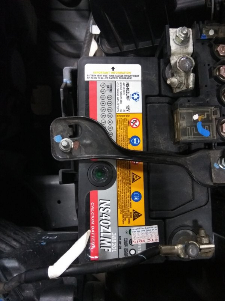

có một số ắc quy khô mặt trên của ắc quy có cái mát trong suốt để mình chẩn đoán tuổi. nếu xanh thì ok, nếu đen thì nên thay, còn nửa đen/xanh thì vẫn còn dùng nhưng cần chú ý.
Minh dùng phải 3 năm, quang đường lúc nào cũng 20km mỗi chiều.
Bình của e y chang, có cái lỗ màu đó thấy đanh xanh nên để vậy đi. Kiểm tra thì báo cận kề vạch vàng (kiểm tra bằng máy chứ ko phải bằng đồng hồ VOM). Thôi an tâm đi tiếp
