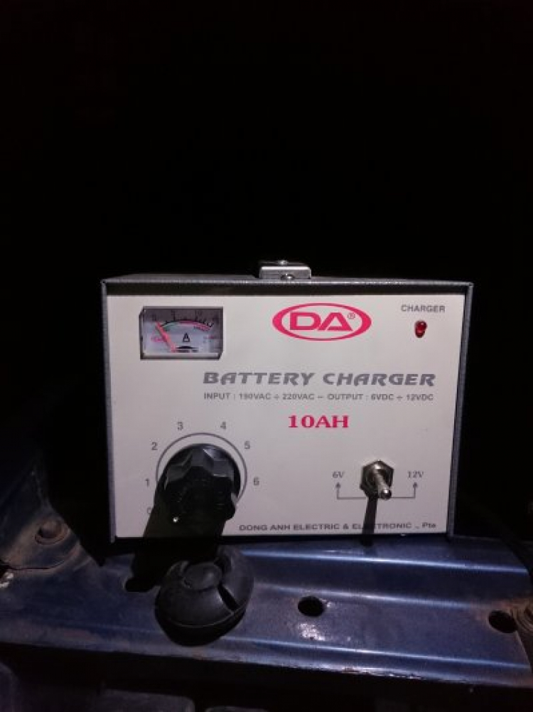

Ắc quy e sau 1 lần cạn vì để xe lâu ko đi, mang ra hàng sạc (1 đêm) thì giờ chỉ để đc 2 ngày thôi. E bực quá đi mua cái sạc bình cho chủ động thì thấy sạc đc khoảng 2 tiếng là sôi nước. (E chọn dòng sạc có 1 Ah thôi à).
Các bác chỉ e cách phục hồi bình lại như cũ với! (80% thôi cũng đc). Bình e đã châm nước 2 lần rồi, mỗi lần khoảng nửa lít.
Đây là cái sạc e mới mua ạ:
