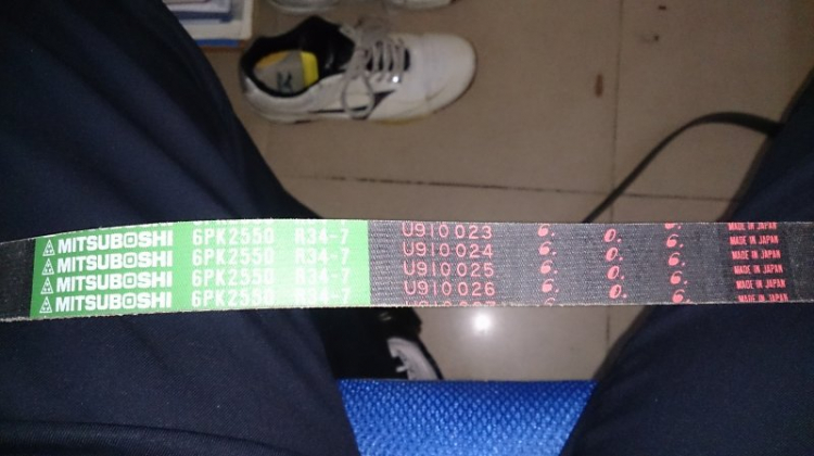

Mitsuboshi em gọi là dây hạng 2 thôi ạ, 3 ông em kể ở trên là Gate/Optibelt/Bando là 3 ông có số má nhất rồi!
Dây Mitsuboshi có doanh số rất tốt ở Việt Nam, chủ yếu là do rẻ, độ bền vừa phải, 6 tháng đến 1 năm thay 1 lần bên công nghiệp. Mấy nhà máy Trung Quốc/Đài Loan khá chuộng dây này, thương hiệu Nhật, Made In China...
Vậy mà em cứ tưởng nó làm cho mit thì số má lắm chứ, thế là kỳ tới em sẽ thử mấy thuong hiệu bác gợi ý xem sao.
Bác Nam @trthnamvn bên lancer có xem bài này thì nên yên tâm xài đi nhé, chứ cứ nghe đẻo cày giữa đường thì có mà ...

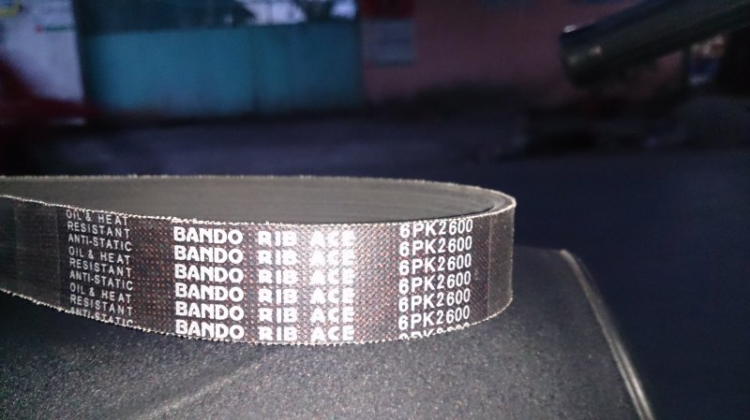

Hehe thank bac đã quan tâm em. Cũng yên lòng chút khi đọc bài này xong em vẫn chưa thỏa chí vì sợi day Bando em mua tại một Cty TNHH chuyên nhập dây này từ tổng kho bên Sing về và ho cam kết bảo hãnh chính hảng sx từ Nhật (mặc dù dây ko có chữ made in Japan như dây Mitsuboshi). Em đã triển khai tại Auto Z1, kết qua sau này mới rõ hix...và đương nhiên em giữ lại dây Zin còn rất tốt để phòng thân bên cạnh việc thường xuyển kiểm tra em nó hix...

Hehe thank bac đã quan tâm em. Cũng yên lòng chút khi đọc bài này xong em vẫn chưa thỏa chí vì sợi day Bando em mua tại một Cty TNHH chuyên nhập dây này từ tổng kho bên Sing về và ho cam kết bảo hãnh chính hảng sx từ Nhật (mặc dù dây ko có chữ made in Japan như dây Mitsuboshi). Em đã triển khai tại Auto Z1, kết qua sau này mới rõ hix...và đương nhiên em giữ lại dây Zin còn rất tốt để phòng thân bên cạnh việc thường xuyển kiểm tra em nó hix...View attachment 236497 View attachment 236498
Cụ nhìn thấy chữ 6PK2600 đúng ko ạ, nó là dây 6 rãnh, profile PK, chu vi khi đo sẽ lớn hơn 2600mm 1 chút, lý do là 2600mm là chiều dài lõi dây :)
Còn dây Curoa xuất xứ ở đâu ko quan trọng lắm đâu ạ, quan trọng là tên tuổi hãng sx thôi.
Ngoài ra vấn đề bảo hành dây curoa thì em cam đoan 100% hãng tại VN ko bảo hành đâu, chính sách của họ là: "Bảo hành theo tiêu chuẩn nhà sản xuất", nghĩa là dây không bị quá nhiệt (không bị nứt khi bẻ ngược), pulley ko bị mài mòn, các pulley phải đồng phẳng, dây không bị chùng/võng... tóm lại là các cụ có thể quên chuyện bảo hành đi được rồi.
Về giá thì dây 6PK2600 giá khoảng 400k cho dây Bando, cụ chỉnh lại giá giúp em vì cụ vừa mua xong, còn em thì đã bỏ ngành dây Curoa được hơn 1 năm rồi! Dây Optibel và Gate sẽ ngang ngửa nhau ở khoảng từ 500-600k/sợi, nghĩa là cao hơn từ 20-30% so với Bando.

báo cáo các Bác là dây Bando đấy (6PK2600 em mua giá 500k. họ nói Gara ngoài lấy bên họ rất nhiều (thường một thùng khoảng 100 sợi các loại) và thường bán cho người tiêu dùng từ 700-900k. Hôm em ghé mua dây thì thấy họ đóng thùng các lọai dây gửi về miền tây, hà nội, mìên trung nữa... Còn dây Gates thì cũng một công ty chuyên nhập dây từ Mỹ ở Q1 báo giá em có 300k..thấy rẻ nên em sợ mới chuyển qua mua Bando. Dây Mitsuboshi hãng Kylin ngoài Hải phòng báo em giá 1050k nhưng Isamco Q1 lại báo em dây Mitsuboshi này giá 2500k.
