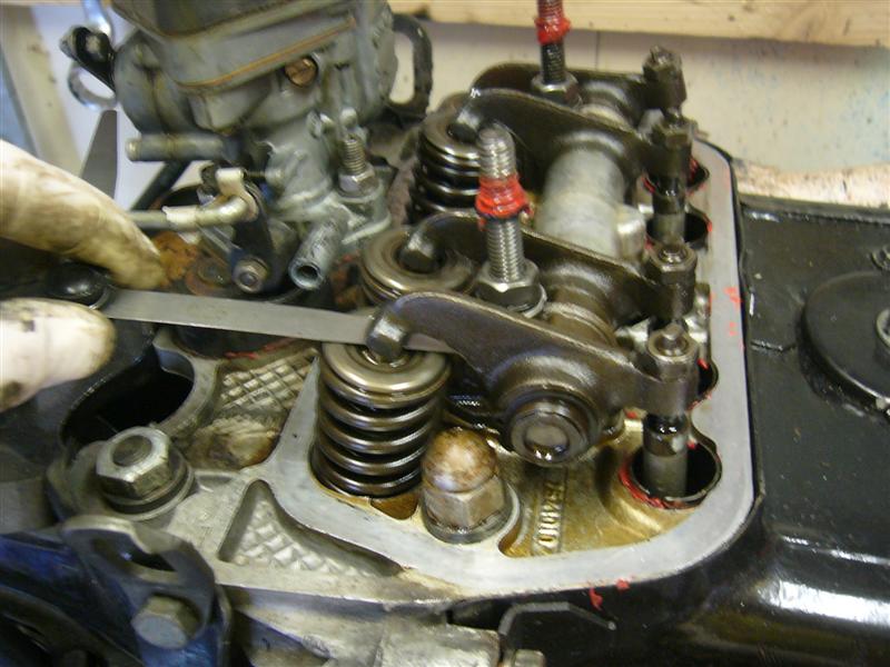

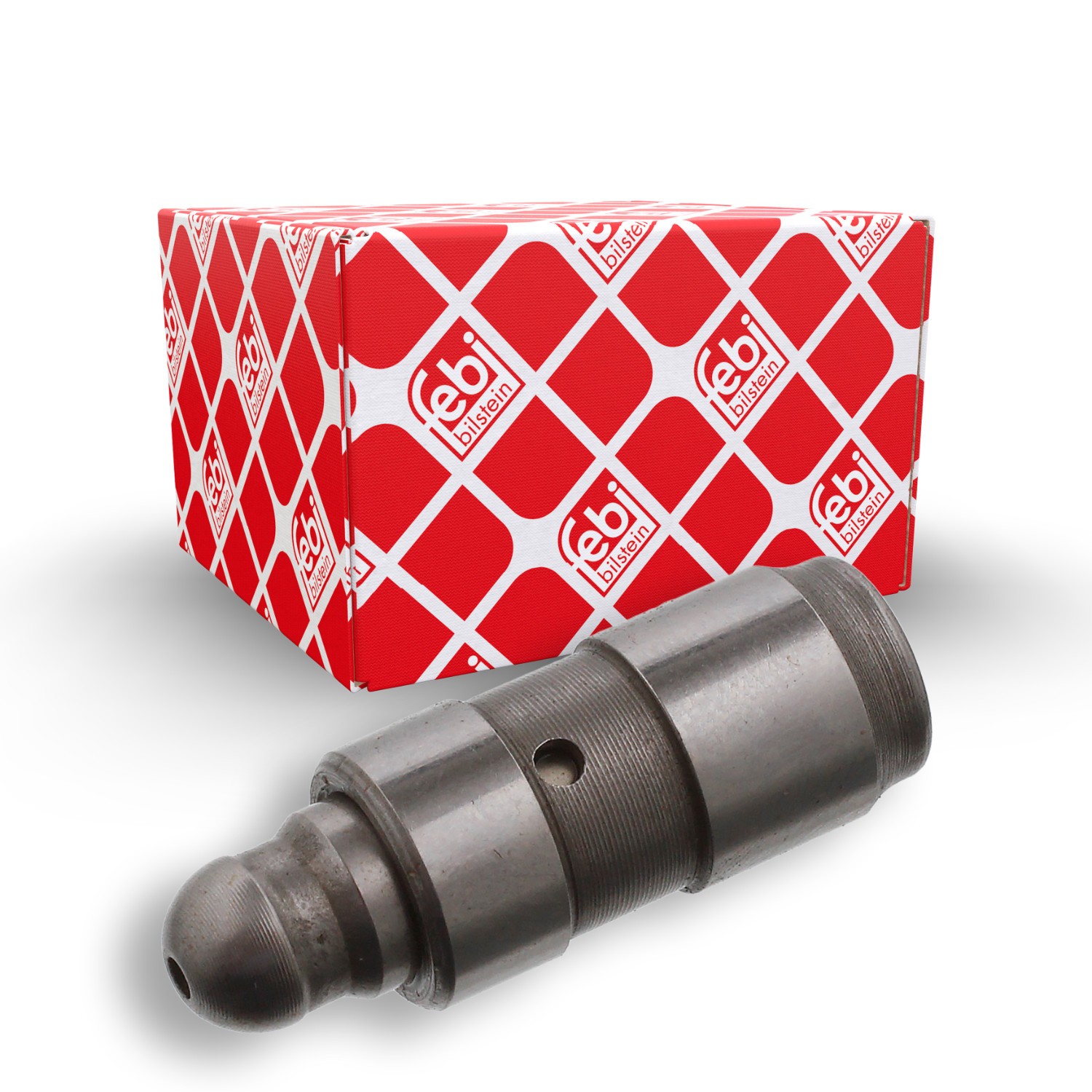

Mở nắp máy chụp hình gửi, thông số kỹ thuật là biết chỉnh hay thay đồng tiền hay thay chay thuỷ lực
ngay thôi mà ...
Thí dụ vài dòng em đã mở ra, Toyota starlet (chỉnh tay), Ford Escort (thủy lực), Opel Vectra (đồng tiền), và hiện tại thì dùng là thuỷ lực là nhiều
Bạn xem các link dưới sẽ hiểu
thuỷ lực

Độ mòn xú bắp, chỉnh bằng ốc (clé 10/8 và tourne vis) vặn và chỉnh trên những con cò, đồ nầy từ thập niên 70, 80 đã có rồi, chỉ cần biết về máy, lệnh 1342 (hay 1243 em quên gùi) sau đó với bộ lam chỉnh độ hở cò là OK, khỏi gỏ luôn. Ngược lại bạn dùng nhớt 20W50 sẽ bớt kêu hơn nhớt lỏng (vì đặc hơn) Mấy tay bán xe cũ (taxi) thường dùng đến ..W80 (nhớt hộp số) để khỏi nghe máy kêu luôn, Bạn có thể mở thớt chỉnh sú bắp tay thì hay hơn, vì có rất nhiều cách chỉnh ..... chưa tính đến PMH PMB ... vân vânEm có con vios sản xuất 2015, đăng ký 2016. Xe đi 60.000 km
ngay thôi mà ...
thuỷ lực
